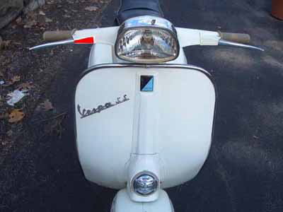

因為我要裝油壺
所以需要把圖片中左上角紅紅的那一小塊切掉
(不是整個三角形,是三角形下的那塊長方形)
請問我可以去哪裡切阿?
ps我今天跑了一趟文雄,結果老闆說沒辦法切,它說因為這是鋁的,需要滾刀
請問滾刀是什麼?它的功能是?
謝謝

滾刀?
應該是指車床間的銑床吧,如是的話,就要把整個龍頭拆下來,才能施工.

我當初是手提砂輪機直接砍下去啦............. :XD: :XD:

如果是鋁的話...我會選擇用鋸的
去五金行買鋸片(高速鋼的比較好鋸)回家DIY
一個下午就搞定

可以使用手持平面砂輪機切
之後再用大銼刀修整
也可使用銑床銑
也可使用桌上型砂輪機磨
也可使用氣動磨刻筆(建議用6mm的夾具)+鎢鋼滾刀慢慢磨

vespa yan 寫:
可以使用手持平面砂輪機切
之後再用大銼刀修整
也可使用銑床銑
也可使用桌上型砂輪機磨
請問銼刀有沒有比較推薦哪一種阿?
買一般金工用的還是鐵工用的?
大概買哪一種價位的?
像這種的嗎?

說真的,如果你要切的話,
拿來幫你弄啦!

沒這麼貴啦~別被拍賣騙了
你去99大賣場或 振宇五金 或者一班路上"機械五金行"
都有賣~~~~
不是家庭五金喔~家庭五金只有賣銼指甲的銼刀 :sohigh:
