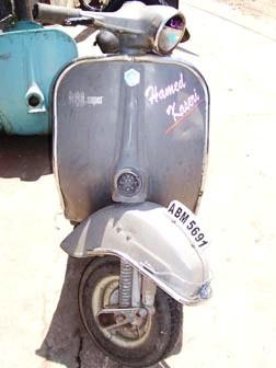

簡單來說
百吉鴨和鴨母都是我們所說的俗稱而已
基本上他們是兩種不同品牌出的車款
百吉鴨是百吉發(Bajaj)於1974年進口的印度進口車款
車子的模樣和vespa VBA/VBB(1959~1966)很相似
卻又很不一樣~以下附圖!
不同的地方是
1.龍頭:是圓形碼錶
2.車台:喇叭鼻是和S一樣上面貼六角~但是四孔喇叭(照片中這印度人給他貼四角P是不對的)
3.和VBA相同是圓屁股車台.但車台號碼寫的內容和VBA不同
*以上還有不同的地方歡迎其他有百吉鴨得車友補上~大感謝
而鴨母(VBA/VBB)應該不用贅述
附張圖就知道是什麼車了
檔案註釋: 百吉鴨
圖片 1.png [ 741.45 KiB | 被瀏覽 10360 次 ]

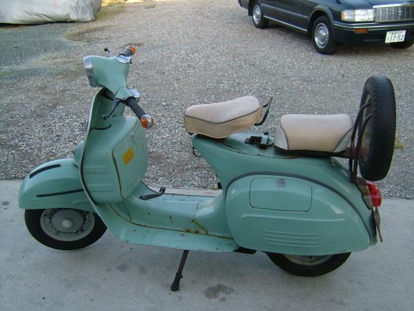

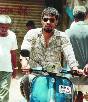

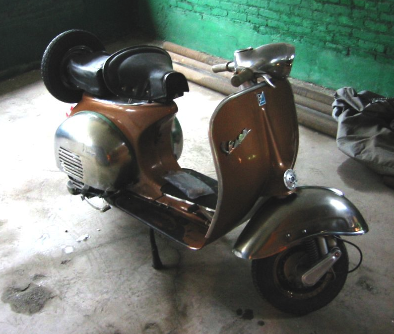

根據小弟的研究
印度百吉鴨 正面s的喇叭鼻 不過他的 側面 是有弧度
其實1974的印度百吉~大部分車台都有 車台號碼跟 圓屁股 幾乎都雷同 只有肚子跟土除比較不一樣
中間車台跟VBA的車台很像 除了 鼻子跟馬鞍中間的半月 :bighan:
檔案註釋: 印度百吉鴨
20664b3b271d6e887.jpg [ 13.15 KiB | 被瀏覽 10353 次 ]
檔案註釋: 印度百吉s(圓燈)
48.jpg [ 46.57 KiB | 被瀏覽 10351 次 ]
檔案註釋: 印度百吉s(方燈)
2005060406980201.jpg [ 29.68 KiB | 被瀏覽 10351 次 ]

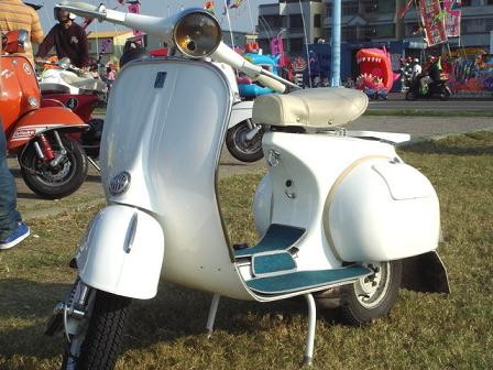

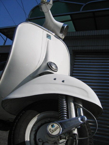

以前改的 給你參考
1621137343.jpg [ 58.08 KiB | 被瀏覽 10230 次 ]
1621137344.jpg [ 58.04 KiB | 被瀏覽 10230 次 ]

Mr.豆 寫:
以前改的 給你參考
請問山豆先生
你之前改的時候鼻子有補嗎?
還是長度剛剛好直接燒上去的?
謝謝
 文章主題 : Re: 關於百吉鴨板金
文章發表於 : 2010? 10月 13? 週三, pm 8:18
文章: 1725
來自: 屏東阿猴偉士車隊
位置喬好直接黏上去而已
鼻子不用加長
另外肚子的位子不好對~要喬很久
改成這個樣子還是有破綻
就是鎖頭和車屁股
