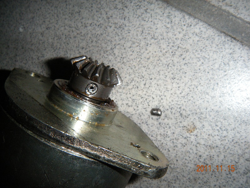

請教各位大大問題
前一陣子電發都功能
最近突然秀斗了!
按了電發鈕有反應但啟動馬達 齒輪無法帶動飛輪
像是在空轉.啟動打麻的齒輪沒推出來!
有哪些原因會造成這種問題!
不好意思 如果誤解請見諒! :puke:

鴨子 寫:
電壓不足或是啟動馬達掛了........
聽到掛掉 我心都涼了
剛剛很不死心的
拆了風扇蓋檢查!
我一直以為 馬達齒輪沒推出來!
於是剛剛拆掉風扇蓋發車!
發現齒輪有過電後有推出來的狀態 但前端齒輪是靜止狀態! :faint:
我拿了WD40噴那段!又無意義的用手轉動它 :bighan: 自我安慰 :cryno:
再發車 又正常了 :forgiveme:
風扇內沒有很髒 積炭也沒嚴重 薄薄一層
這是前端齒輪卡炭導致齒輪無法正常運轉的原因嗎?

魏小酸 寫:
鴨子 寫:
聽到掛掉 我心都涼了
剛剛很不死心的
拆了風扇蓋檢查!
我一直以為 馬達齒輪沒推出來!
於是剛剛拆掉風扇蓋發車!
發現齒輪有過店後有推出來的狀態 但前端齒輪是靜止狀態! :faint:
風扇內沒有很髒 機炭也沒嚴重 薄薄一層
:bighan:
其實我的也會``不過和你顛倒``我是啟動後縮不太回去 :bighan:

啟動馬達可拆解ˋ整理
沒那麼容易壞
自己摸索了2年
你的狀況我都遇過
結論是電壓不夠
整流器老化充不飽電
换3個電瓶沒用
换1個整流器就百發百中

patty04527 寫:
啟動馬達可拆解ˋ整理
沒那麼容易壞
自己摸索了2年
你的狀況我都遇過
結論是電壓不夠
整流器老化充不飽電
换3個電瓶沒用
换1個整流器就百發百中
馬達修復還是要找專業的機車電機師傅!
宜蘭這邊應該很難找 :faint:
感謝你的分享喔!
我會當作以後有類似狀況優先思考問題 :forgiveme:

魏小酸 寫:
patty04527 寫:
啟動馬達可拆解ˋ整理
沒那麼容易壞
自己摸索了2年
你的狀況我都遇過
結論是電壓不夠
整流器老化充不飽電
换3個電瓶沒用
换1個整流器就百發百中
馬達修復還是要找專業的機車電機師傅!
宜蘭這邊應該很難找 :faint:
感謝你的分享喔!
你的馬達如果沒壞只是單純彈不出來或不好彈回去
哪很簡單加點油轉一轉就好了
我記得是齒輪逆時針轉同時下方圓盤往外拉
整個軸心就可吃到油
或把頂端銅蓋拔下
內有推回彈簧清一清加油

這個構造!
還有斷掉的部分會造成齒輪推不出來的原因嗎?
