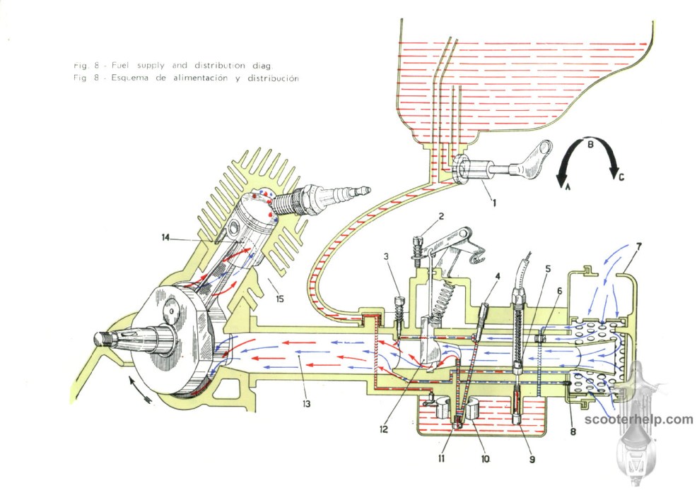

請教一下大大:
有一次小90拉Q鈕採發不動 :bighan: ,拆火星塞下來看結果都已經濕掉了,
所以想請問
1.Q鈕是冷車的時候使用嗎? 還是天氣冷的時候
2.Q鈕是要持續拉著採發,還是要拉幾秒後推回再採發?
3.Q鈕的機械原理為何?
問題有點笨!麻煩幫忙解答一下!謝謝!

1.冷車的時候使用
2.拉著踩發
3.加大空氣進氣量(如下圖5的位置)

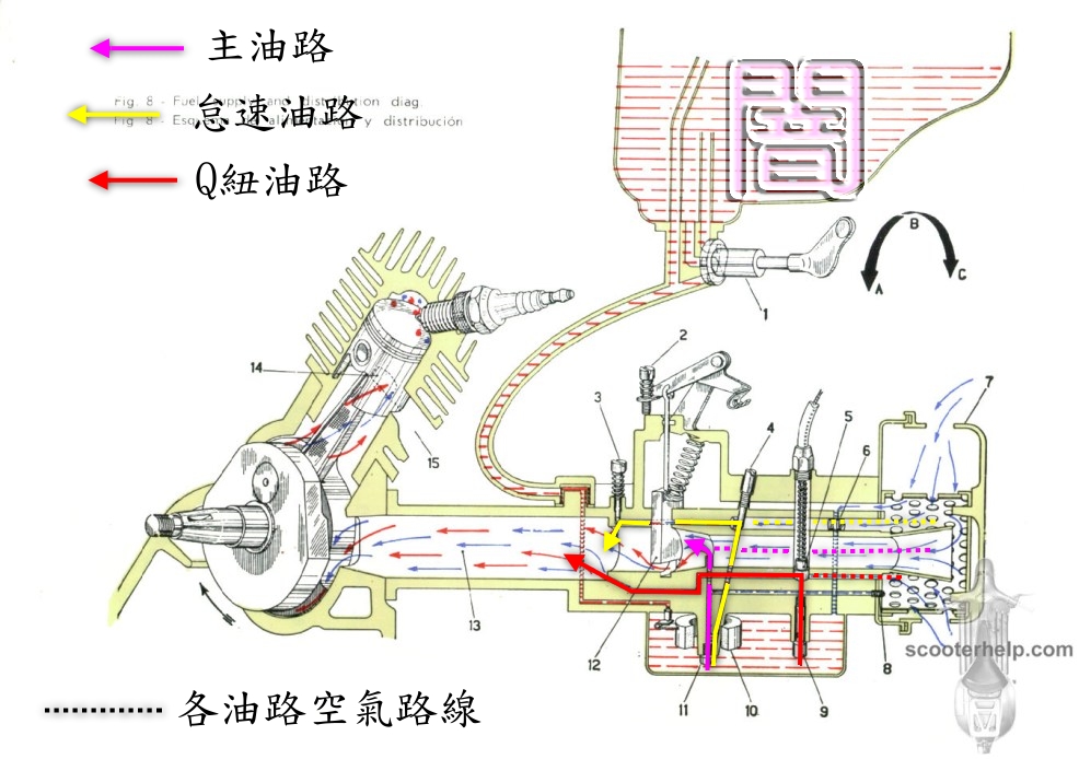

拉Q紐~是為了~提高油的濃度~

感謝提供圖示!
這正是我想要看的圖.
可以更了解化油氣及引擎構造.
只是有一個疑問
提升進氣量是要提高油氣濃度嗎?
增加空氣量,油氣不是會變淡嗎? :question:

手上拿一顆化油器~慢慢研究看看~~~~~~~~當拉Q紐騎車~感覺會悶悶的~是油氣很濃的原故~
~之前有前輩PO~這3個油路的~油與氣的比例~搜搜看~
