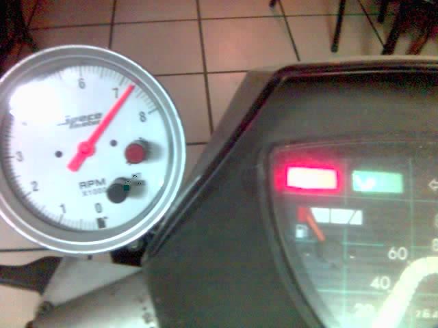

這支表不太夠用,才到8000轉
PICT0001.JPG [ 35.92 KiB | 被瀏覽 8720 次 ]
文章發表於 : 2005? 8月 14? 週日, pm 5:49
文章: 378
汽車轉速表不能調成單缸用的吧
拿汽車的唬人
文章發表於 : 2005? 8月 14? 週日, pm 7:13
果然是行家...哈哈哈
而且也太大根了...

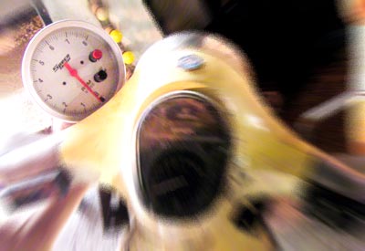

文章發表於 : 2005? 9月 6? 週二, am 10:52
kuan 寫:
汽車轉速表不能調成單缸用的吧
拿汽車的唬人
寬哥.....你錯了喔~~~~~~
你對偉士牌還不夠了解.....
你應該知道汽車的轉速表通常都做4.6.8缸的吧......
4缸......曲軸轉一圈分電盤送出4個訊號.....
6缸......曲軸轉一圈分電盤送出6個訊號.....
8缸......曲軸轉一圈分電盤送出8個訊號.....
單缸引擎曲軸轉一圈..只送出一個訊號.......
但是大家都忽略了一件事......
偉士牌電盤有6個磁鐵......轉一圈也是產生6個脈衝訊號.......
只要電盤稍微改一下.......(不難改)..
轉速表設為6缸....................一切OK...
檔案註釋: ????????!!~~~
06-09-05_1006.jpg [ 30.35 KiB | 被瀏覽 8612 次 ]
文章發表於 : 2005? 9月 7? 週三, am 1:45
文章: 378
不懂
為何不直接拿機車的轉速表接呢?
怪
文章發表於 : 2005? 9月 7? 週三, am 4:31
kuan 寫:
不懂
為何不直接拿機車的轉速表接呢?
怪
1...尺寸.........這樣才會兇
2...汽車的比較漂亮
3...轉速刻度剛好符何我的需要.......
機車轉速表我看來看去幾乎都做14000轉-16000轉
一點貼表的快感都沒有......
文章發表於 : 2005? 9月 8? 週四, am 2:22
文章: 378
還是怪
難道你抓的不是點火信號
文章發表於 : 2005? 9月 8? 週四, am 3:41
kuan 寫:
還是怪
難道你抓的不是點火信號
誰說就一定要抓點火信號......
我抓的是電盤磁鐵的信號
