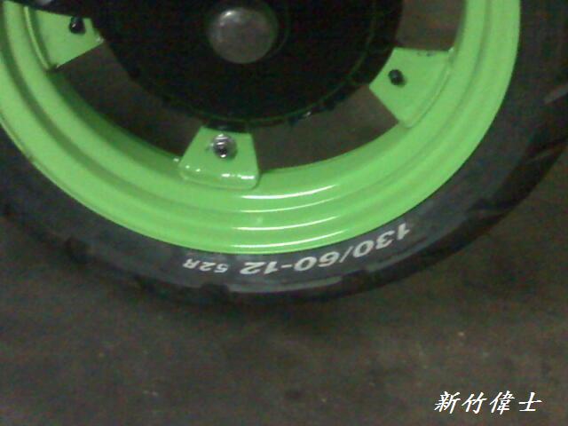

最大可以裝到130/60-12....... :XD: :XD: :XD:
moto_1505.jpg [ 40.45 KiB | 被瀏覽 15311 次 ]
