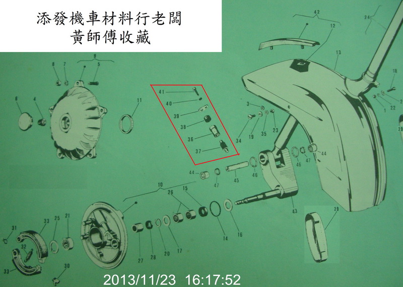

塑膠小齒輪有磨損不要丟掉,它還會隨大鐵齒輪運轉,鐵管孔太大會影響密合度須更換,沒鐵管硬塑膠也可以,記得抹耐溫黃油才不會變水狀被拋出,
其實塑膠小齒輪沒方向性(跟一般較不精密的鐵螺帽一樣可調換方向,若螺帽邊緣有刻字就得向外較好,有刻字記號也不會弄錯方向)
塑膠小齒輪有分大孔在上,方便插入內線。
然,若小孔在上有助於內線相較於外線搭配較短時,內線端部方形狀,卡住小齒輪接觸面會較大,因為插入即卡住,反之大孔朝上會有一小段(阿說密)。
還有添發黃師傅有教一招,在同時換內外線時之密技。
以舊外線引導方式:中間有一斷掉的內線連續兩外線,上新外線輕向內壓,下舊外線輕向外拉,壓拉力道要配合盡量保持新舊密接,
當上面的新外線卡在車底無法穿出來時,
將斷掉的內線向上提新外線就可可順利沿著洞口穿出來。
當然師傅級的一拉出舊外線,再穿入新外線,來去自如。
碼表塑膠齒輪組800x569.jpg [ 137.43 KiB | 被瀏覽 8655 次 ]
