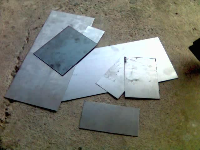

等等...加寫錯尺寸的只要70元????!!!!! ](*,)

什麼!!70元~~~
我........= =!!
不過也對.請問一下那是啥材質?

不過也對.請問一下那是啥材質?
70原是料
在來還要買鐵絲來融接
接合需要氣體
接好要摩平要沙輪機的片或砂紙
這些都要錢阿
還有工具[不便宜喔]
還有最重要的技術的錢阿....文雄今天能一個郎頭一個乙炔月入百萬..沒兩把刷子是不行的

我是去新竹鐵材大盤商買的...真的很便宜
材質純鐵.............
我也有考慮過用不秀剛下去做.....
但是不秀剛跟鐵容接時..接縫會容易裂開
不秀剛的韌性比鐵好.......但是延展性不好

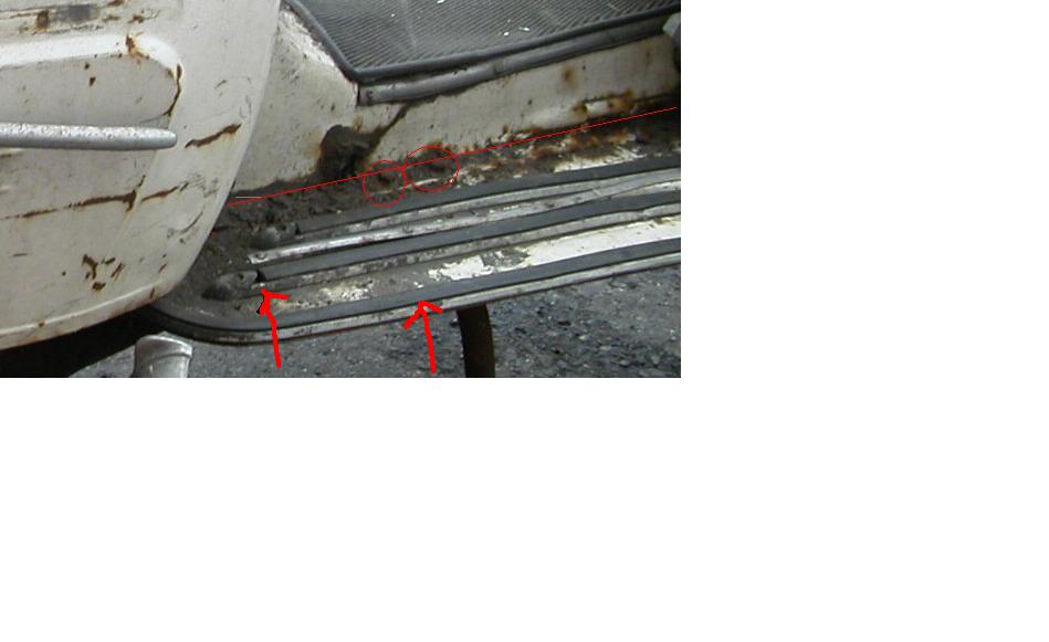

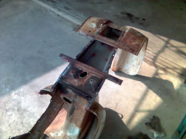

我的車子應該是底板那斷了,所以騎車時車屁股會晃動,已經不能騎了,
最近打算要修理!
大大説的切掉底板,是從那邊開始切?
切完後那原本的螺絲在打洞裝回去嗎?螺絲的功用是裝馬腳嗎?
那腳踏板的那些邊條怎麼辦?
打算要去認識的汽車維修場借東西自己修....
謝謝喔!

 文章主題 : Re: 請教一些問題...
文章發表於 : 2006? 1月 11? 週三, pm 1:43
小鐵 寫:
最近打算要修理!
大大説的切掉底板,是從那邊開始切?
那腳踏板的那些邊條怎麼辦?
謝謝喔!
把爛掉的地方工整的給它切下來...
然後再切一塊一樣大小的鐵板黏回去......
