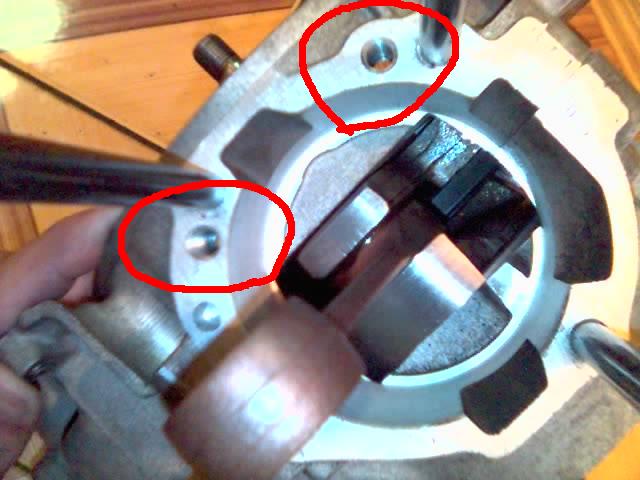

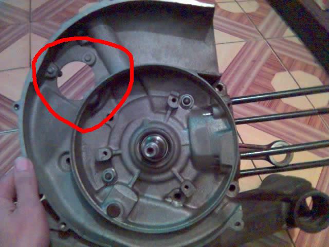

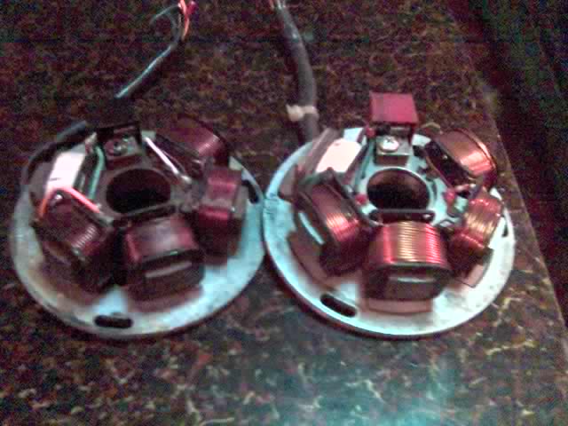

文章發表於 : 2006? 3月 5? 週日, am 5:40
fiy_dna 寫:
抱歉想問問看各位師父
改4片離合器片
改曲軸配好汽缸裝上更好的軸承
多加汽缸墊片加長軸長
(想速度到120~130 扭力希望變強)
加裝防盜(希望遙控啟動)和霧燈(加大電流200w)
加裝轉速表(指針式)
加裝全波整流器(想加大回充力)
希望大約在25000~30000內
我的車是ps150
請問多久可以安裝完成
我大約10月希望動工(窮學生所以時間很慢)
這應該是你需要的引擎吧!!!~~~~~~
睡覺去..............................................................
05-03-06_0453.jpg [ 41.02 KiB | 被瀏覽 11248 次 ]
檔案註釋: ?150????????(??????150???)?????
05-03-06_0456.jpg [ 43.48 KiB | 被瀏覽 11248 次 ]
檔案註釋: ??????!!~~~
05-03-06_0504.jpg [ 41.68 KiB | 被瀏覽 11248 次 ]
文章發表於 : 2006? 3月 5? 週日, am 7:25
文章: 223
線圈不一樣喔!!~~~
很有興趣,有何不一樣???? :-#

54321 寫:
線圈不一樣喔!!~~~
很有興趣,有何不一樣???? :-#
線的粗細吧
粗的線比較會生大電流之類的...
[有錯請糾正]
