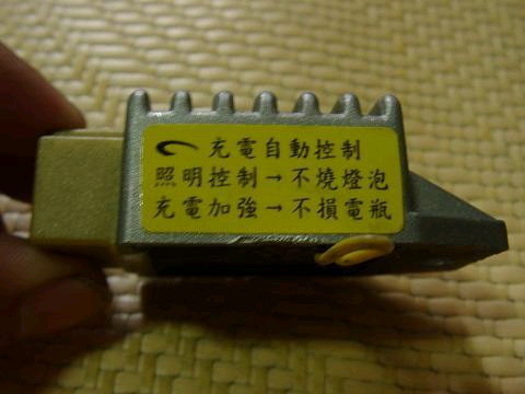

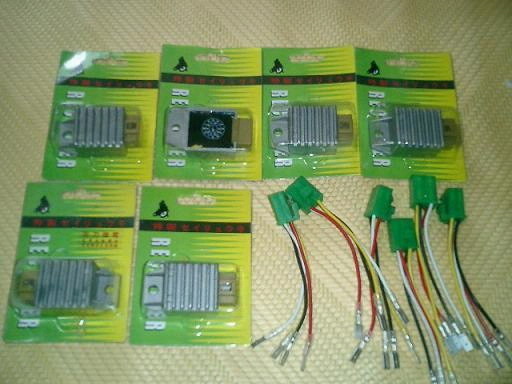

文章發表於 : 2005? 8月 24? 週三, am 8:24
文章: 223
謝謝提示
有在這裡嗎?
是這個嗎?
http://tw.f4.page.bid.yahoo.com/tw/auct ... iew=search
最好是有K.Y.Sy.Su的公司貨.
1.jpg [ 50.95 KiB | 被瀏覽 9855 次 ]
2.jpg [ 32.64 KiB | 被瀏覽 9854 次 ]
文章發表於 : 2005? 8月 24? 週三, am 9:43
不是這個.......
這東西是交流電係在用的.......
例如...偉士牌.JOG.VINO.DIO.豪邁.迪覺..........
簡單的說.......要發動引擎大燈才會亮的電係
馬車/A博士/訊光/豪爽/勁/新野郎/天鵝/頂客..汽車.....
這些車為直流電係.....只要電門打開大燈就會亮
直流電係優點:可以使用功率很高的燈泡......例如:140W..H4大燈
文章發表於 : 2005? 8月 24? 週三, am 11:31
文章: 223
不是這個.......
這東西是交流電係在用的.......
還是不了解耶 8-[ ;(!!禁止使用注音文!!).(只是加裝了一個電瓶)
