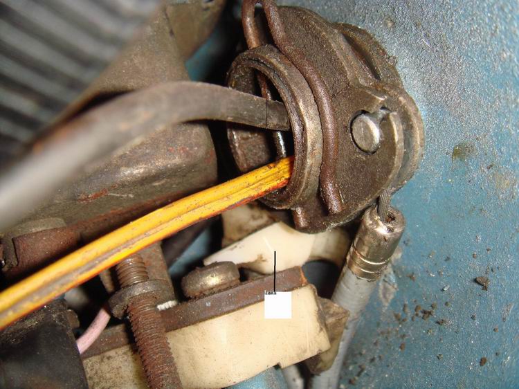

文章發表於 : 2008? 9月 19? 週五, pm 6:09
註冊時間: 2008? 3月 9? 週日, pm 6:49
文章: 297
剛剛我有要拆下來看看不過找不到螺絲洞..
或許引擎太髒了..不過確定兩條線都沒斷..
最後發現圖中白色塑膠.好像斷掉了..轉動打檔桿他會動沒有固定
請問是壞掉了嗎?!
如果是自己換ok嗎?!
零件名稱是什麼...謝謝!!

文章發表於 : 2008? 9月 19? 週五, pm 7:28
文章: 310
來自: 台北中正區
Q毛小弟 寫:
請問是壞掉了嗎?!
如果是自己換ok嗎?!
零件名稱是什麼...謝謝!!
哇...我也曾斷過喔...也問過有無新品..但是沒貨了...問看看版上的前輩们有無舊品可買... :bighan:
最後我是用2mm的細牙長螺絲二枝.將二個斷裂的部品..給對鎖起來..還蠻強的喔.. :XD:
要先把碼錶線轉開..再把碼錶拔起..放鬆螺絲..就可把白色變速座拿起來了..
不過要先把打檔線2條與油門線給放鬆..會比較好做事...
裝好以後一定要"勾"一堆黃油喔..祝你成功喔... :bighan:

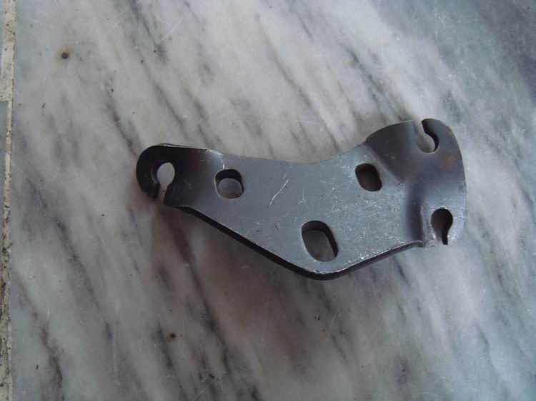

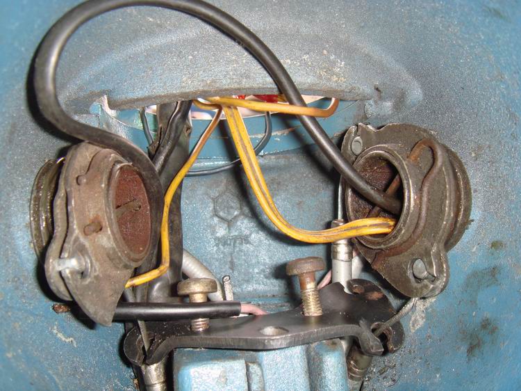

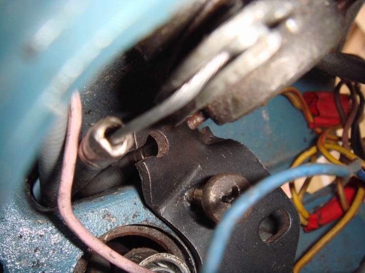

文章發表於 : 2008? 9月 20? 週六, pm 12:55
文章: 297
今天果然買不到塑膠的變速座了..
老闆說有鐵的後期製只是要稍微改一下
調整大小DSC03413.JPG [ 52.06 KiB | 被瀏覽 18251 次 ]
接著自己弄一 弄..發現打檔的其中一條線無法卡在變速座上..
請問需要改什麼東西才會ok阿?!
已經稿一個早上了..好累
希望有人指點迷精..謝謝
調整大小DSC03414.JPG [ 69.3 KiB | 被瀏覽 18246 次 ]
調整大小DSC03415.JPG [ 101.72 KiB | 被瀏覽 18243 次 ]

文章發表於 : 2008? 9月 20? 週六, pm 2:32
文章: 310
來自: 台北中正區
Q毛小弟 寫:
今天果然買不到塑膠的變速座了..
老闆說有鐵的後期製只是要稍微改一下
請問需要改什麼東西才會ok阿?!
已經稿一個早上了..好累
希望有人指點迷精..謝謝
引擎最下面的變速座上的二條打檔線要放開喔..
我記得..輪檔上的螺絲好像是7還是8號的螺絲吧...
下面二條放鬆後..車頭裡面的線頭再套上...
記得都要歸位至空檔喔.. :XD:
