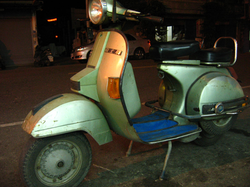

你的車子還漫亮了的~所以有很大的發展空間.細部的話可以從螺絲先下手~全換正白鐵材質的(尺寸帶去螺絲店合).
配件的話手煞車拉桿.腳發啟動桿.風扇蓋.化油器上蓋(拋光電鍍)&前後車身保桿&全車晶鑽燈組~h4大燈&肚邊車身貼紙P用的.以上奇摩拍賣均有販售~很方便 :ugreat:
爸爸的上班車~給你參考一下 http://www.wretch.cc/album/album.php?id ... 69&book=11
ps.我是玩原汁路線~如果要玩MOD's風.多注意這邊車友放的配件吧!!!都是"屌"貨!!!

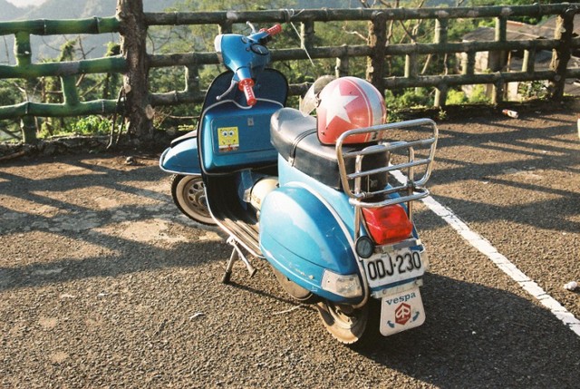

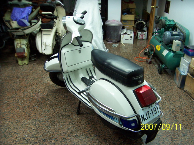

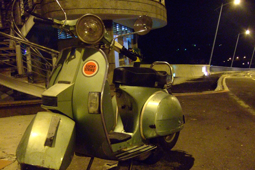

我的車在烤漆前
也有換過一些東西
雖然只是亡羊補牢
但總比剛牽來時滿身土味好看多了
給你參考一下
