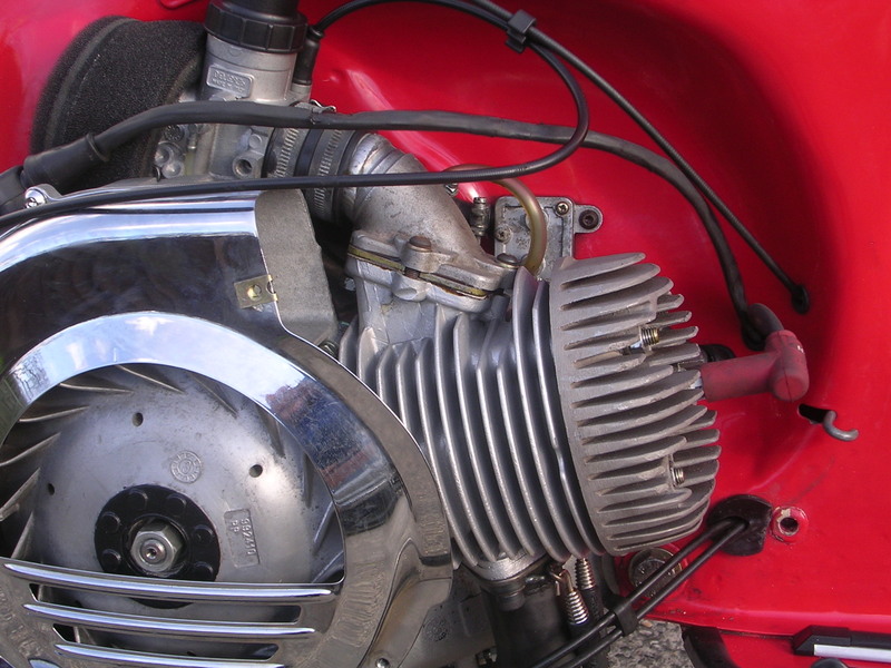

www.mbdevelopments.co.uk/vespa/vt9.html
ss900008-10.jpg [ 177.95 KiB | 被瀏覽 8097 次 ]

(!!禁止使用注音文!!)~~不過很像是小車用的~~
直接進氣~~等車上這組掛了之後去弄顆馬路西的來玩玩~~(!!禁止使用注音文!!)~~

那是小車用的~汽缸進氣 裝pk的電盤風扇!!輕量化的作法~ :XD:

改直立式化油器
跟原來的差多少阿?
優缺點在哪呢??
重點是要多少錢??
車種改會有不同效果嗎?
大馬力?
:XD:

圖片中的這個他是"汽缸進氣的"汽缸的規格跟一般的完全不同啦
如果你說一般的話油氣位置單改側向進氣的話油器
大概只能說如果換的話由器是比較新穎的,可能有比較好的氣化效果
再來就是它提供比較多,比較大的進氣口
重點基本上看你要28,30,36,39,40....一堆價錢都不一樣
改裝絕對不會是一種東西
基本上單改化油氣我個人覺得最沒效果
效果最多的應該是-排氣,汽缸,曲軸,在來才是化油器
'當然
有改就還是有效果 :bighan:
