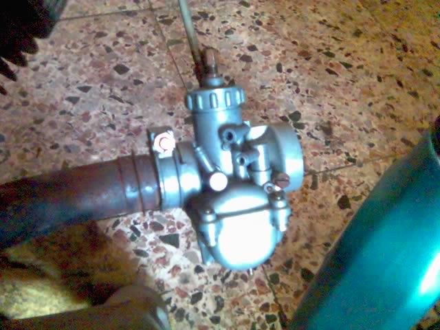

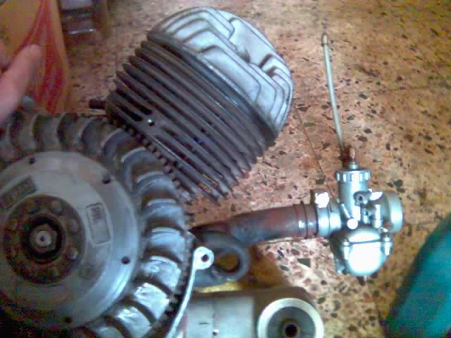

文章發表於 : 2005? 4月 24? 週日, pm 3:56
(!!禁止使用注音文!!)......
檔案註釋: ???????......
24-04-05_1523.jpg [ 49.75 KiB | 被瀏覽 17667 次 ]
檔案註釋: ?????????57mm????MIKUNI???.????????????????????(?????)
24-04-05_1524.jpg [ 52.19 KiB | 被瀏覽 17667 次 ]

灌...(!!禁止使用注音文!!)...
後來又升級...汽缸送給點點.(!!禁止使用注音文!!)
(!!禁止使用注音文!!)......爽
所以公佈的是200年前的科技...........
