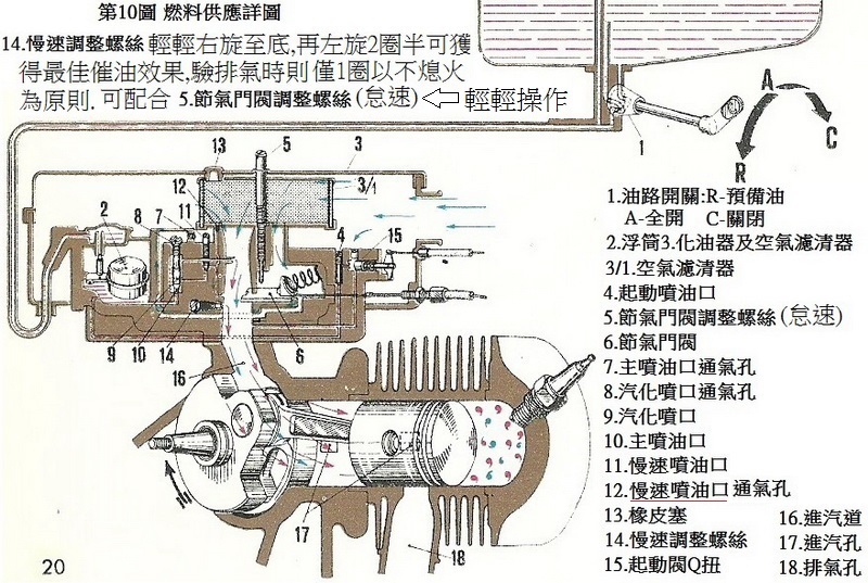

頓頓的且火花塞呈白色,如果是油路問題,浮子室上圓形蓋內有濾網若有髒物會賭塞,油箱內有水也會不順,
很多人也許沒注意到油箱也需清潔,先加4公升後再抽到塑膠桶站暫存,
然後於油箱孔以細布當過濾網,再將汽油以塑膠管接回,如此可將水及髒物殘留於細布上,可重複2次甚至3次(觀察是否還有殘留髒物)。
油路阻塞了(日子一久,油箱內掉漆、掉鏽,加油站的沉澱物,打開油箱蓋不慎掉入異物等等),打開浮子室上圓形蓋內有濾網清一清,
更嚴重者(預備油除外)汽油下不來,抽乾油箱(一定還會殘留一些汽油),從濾網旁那油孔[color=#FF0000](或拆卸油管從油管端部)以高壓空氣回沖,將異物沖出油路於油箱內再抽出來(可能要2次以上)。
注意油箱蓋要旋緊才不會噴出於油箱外濺到衣服。[/color]
新換中古油杯者尤需注意。
p20.jpg [ 214.72 KiB | 被瀏覽 15465 次 ]
