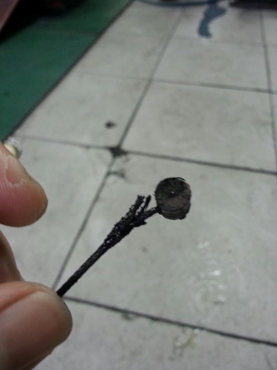

問題解決了
離合器線快斷了換了一條

話說今天去修車的路上因為離合器線的問題
我卡檔熄火 後面來了一輛救護車...我檔到他了
耽誤了他10秒鐘 真抱歉
換完之後雖然離合器接點要熟習一下
騎起來也有力多了
今天換的東西都學起來了
主要的收穫!! :sohigh:
快斷了 差一點點...
406249_515447618471544_1359628484_n.JPG [ 54.16 KiB | 被瀏覽 12843 次 ]

有修好才是重點吧... :teach:
文章發表於 : 2012? 8月 18? 週六, pm 2:00
真的是差了一點點
你就要推車了
