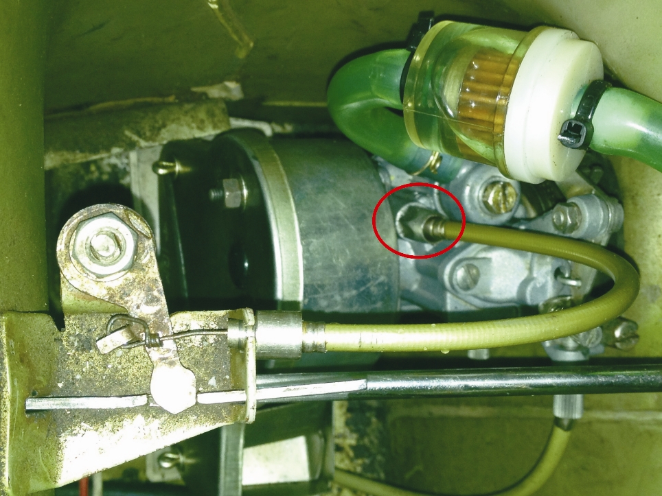

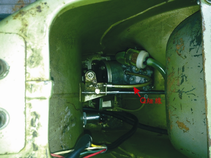

座墊打開,取出小工具盒,會看到如下圖,
ccc.jpg [ 270.55 KiB | 被瀏覽 61094 次 ]
如果您是鐵絲圈那頭斷掉,則請用小扳手鬆開下圖紅圈中的固定螺帽
111.jpg [ 519.6 KiB | 被瀏覽 61094 次 ]
近圖
鬆開後小心取出,取出後如下圖紅圈中,有一彈簧跟一銅頭
怎麼拆就怎麼裝回,接著就大功告成

mickeyou1226 寫:
座墊打開,取出小工具盒,會看到如下圖,
近圖
怎麼拆就怎麼裝回,接著就大功告成
:ugreat:
