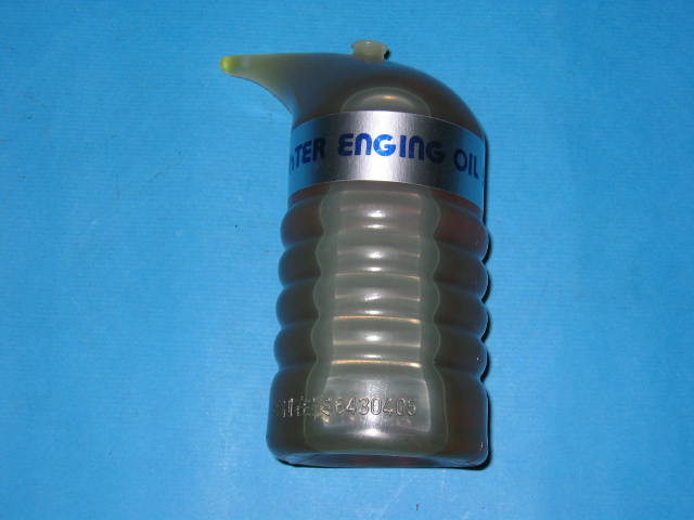

那請問90的引擎用偉士牌原廠的好嗎?
尖嘴機油.jpg [ 33.02 KiB | 被瀏覽 12063 次 ]
文章發表於 : 2010? 8月 15? 週日, am 12:59
文章: 941
來自: 捷運終點站
就是這瓶油
旭東有賣
聽說以前的油罐可重複使用
他設計外型差不多很方便
現在改成這樣
一次性使用和保險套一樣用了就丟
瓶子無法重複利用(避免車主重複利用瓶子而自己買油)
一點都不環保
偉士牌很耐操的
應急時回鍋油也可以
(上面那句是我說的但我完全不負責哦)
