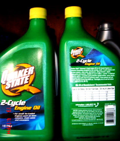

:hello: 機油比例1公升:市區:30CC所謂1:3 如跑常徒1:4或:45 如加的油建議用快克!一瓶180元!如圖!
真的有差別!可參考!
