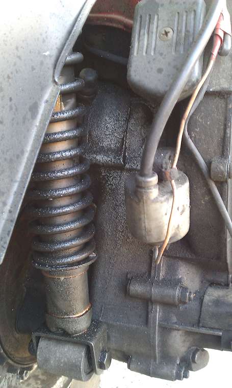

引擎後方都有油漬
本來以為是後避震
所以換了新的一支
不料............
過幾天後是黑黑的
不過地上是沒有油的痕跡
請各位解惑 感謝

文章: 78
阿,我之前也有這樣噴。
停車的時候地上都會一攤一攤黑色的油滴。
之前以為是化油器上蓋沒拴緊,
用力催油門會從殼附近的螺絲滲油。
用去漬油把附近洗一洗之後,拴緊之後就還好。
="=但是還是會有油會不定時跑出來。

布拉布拉 寫:
引擎後方都有油漬
本來以為是後避震
所以換了新的一支
不料............
過幾天後是黑黑的
不過地上是沒有油的痕跡
請各位解惑 感謝
會不會是 化油器 油針漏油 我的車以前也這樣 後來換油針 和浮桶室上蓋墊片 就不漏了 還有你可以看一下 混合比 螺絲的橡膠蓋還在不在 不在的話 那也會油油的[化油器的 回油不會到地上] :smiling:
