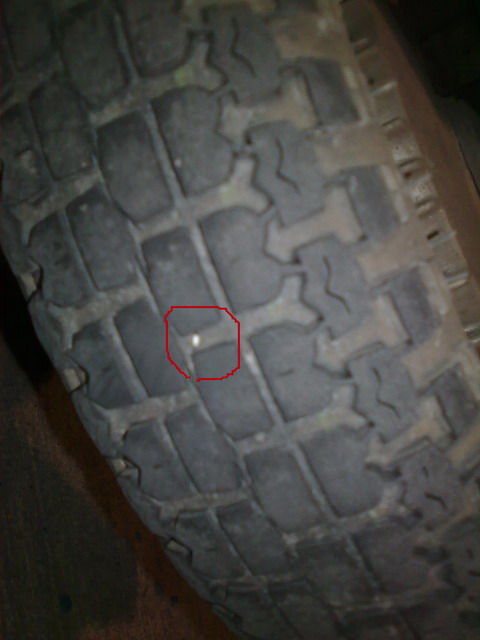

果然破輪了
我一直以為有內胎的車輪破輪會一下子就沒氣了
沒想到也有可能向高速胎一樣慢慢消氣
幸好是後輪,沒發生意外(我出門前有燒香求祖先保平安)

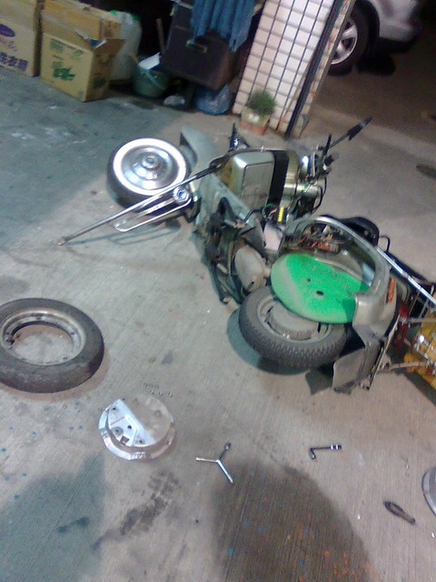

換好輪胎後
1.2.3.狀況就都消失了
檔案註釋: 倒車換胎,如有人幫忙抬高也可不倒,要記得關油門

檔案註釋: 兇手,小尖石

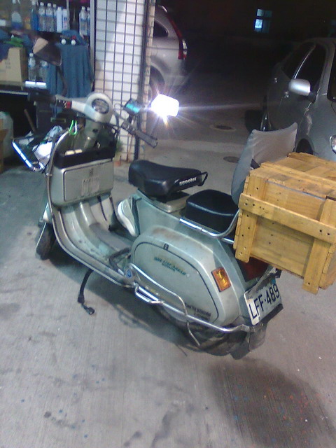

檔案註釋: 完工
N3120C1181.jpg [ 94.8 KiB | 被瀏覽 12269 次 ]

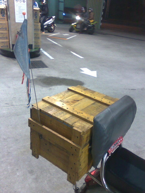

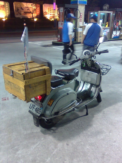

好眼力識貨
那是自製彈藥箱
內可放手榴彈,手槍,子彈等
也可放一頂全罩安全帽(或2頂半罩)和雨衣
所以閒人勿近(不要來偷東西)
我右後鏡旁還有一台GPS看到沒(多走好多冤妄路)
木材是去果菜市場要廢棄棧板
木材防水漆500(無覺得可用透明漆幾十圓就好)
矽利康50(填隙縫防水)
鎖200
螺絲鐵釘60

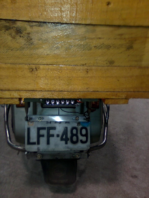

第三煞車燈兼尾燈和線材250
手工無價

超輕的比一個輪胎還輕
你也知棧板木材用腳踹就斷了
強度我覺得比塑膠箱好
不過裡面放的彈藥物品很重..............要
