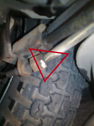

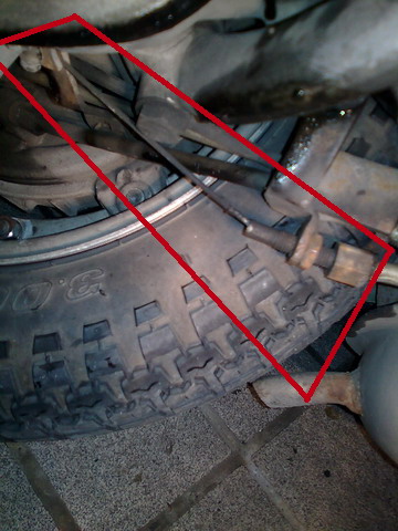

剛從台北回淡水,在竹圍汎德車廠(BMW)前時速約70走內車道(共三線)聽到鏗鏘一聲,
心想完了前輪蓋飛走了,又損失幾百元了
趕緊慢慢停路邊看能不能找回來,
走了數十公尺看到路中有一圓型鐵環異物,
看不是偉士零件繼續往回找,
又聽到耳熟的鏗鏘聲回頭一看就是剛剛的鐵環
想說等車沒了去路中把它撿回來
等待時陸續看到車壓過他
飛來飛去的超危險
還差點打到機車騎士
如打到一定骨折
等著等著就彈到我眼前人行道
好像彈珠台打彈珠一樣
先撿回家再說免的有其他人受害
回途一直覺得車怪怪的
到家倒車一看
中彈內傷

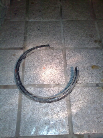

圖1凶器

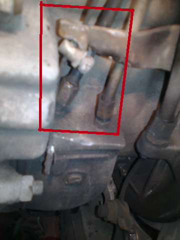

2.離合器線中彈破皮,外線支架缺角
3.外線支架變形緊貼輪胎
4.離合器拉桿變形往上翹,鎖離合器線螺絲位移

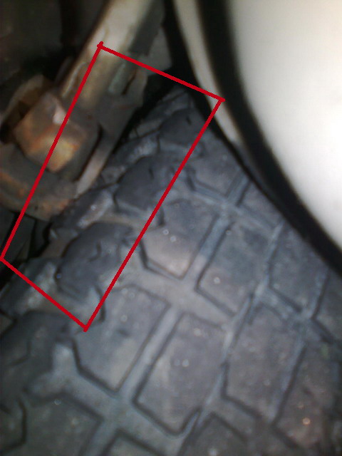

5.整個離合器線角度都走樣
求救
2.3.5好解決

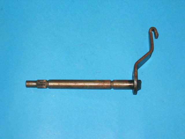

4.離合器拉桿變形往上翹,要把它僑回來是否有要注意哪些
他和引擎相連,如硬橋是否會造成引擎殼擴孔以後漏油,或傷了內部連桿
有人有經驗嗎?請指教,謝謝

檔案註釋: 圖1凶器
N3120C1195.jpg [ 67.54 KiB | 被瀏覽 12946 次 ]
檔案註釋: 2.離合器線中彈破皮,外線支架缺角
N3120C1196.jpg [ 47.4 KiB | 被瀏覽 12946 次 ]

檔案註釋: 5.整個離合器線角度都走樣
N3120C1200.jpg [ 67.92 KiB | 被瀏覽 12946 次 ]

人沒事就好...
離合器拉桿硬凹
就只怕整塊都破裂

這跟撞三角台的後遺症很像。
即使外觀無損,但內部友沒有內傷就難說。
最保險的做法仍是落下整個部位仔細檢視,
否則之後哪裡有破,在速度極快的情況下會更嚴重。
順便拆烤啦 :forgiveme:

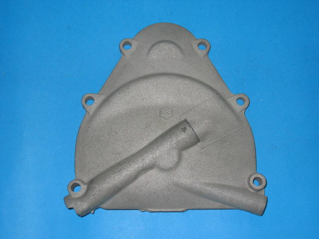

把離合器外蓋拆下(倒車~離合器線放掉拆備胎~拆後輪連哈姆一起下~~拆煞車皮固定盤3顆13後螺絲~~之後就可拆下離合器外蓋)~~就可分離離合器拉桿~~建議拆下在凹回來會比較安全~~~
檔案註釋: 拆下後分解就會變這樣
a0265.jpg [ 35.18 KiB | 被瀏覽 12878 次 ]
a0212.jpg [ 31.03 KiB | 被瀏覽 12878 次 ]
