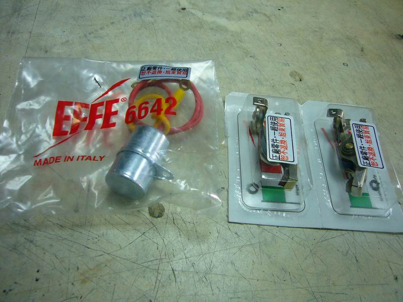

我也有此經驗..怎麼調都調不出..最後換掉就好了..白金一組不貴..旭東有賣..請指名這個牌子喔...讚..
喔...電容一起換掉吧...
P1040563.1.jpg.1.jpg [ 78.6 KiB | 被瀏覽 4841 次 ]
