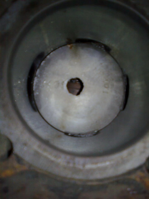

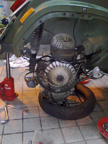

昨晚花了1小時拆汽缸追根究柢
如圖
今晚去和三間機車行師傅聊天
我判斷是溫度過高引起
和點火正時、CDI、火星塞等無關
為何溫度過高
因混和比調的過稀
2T有部分降溫是靠油氣吸收
問師父那我DIO和大兜風亂調就不會活塞穿孔
因塑膠車有機油幫浦
偉士牌沒有,機油混和比是人工固定調好
當你油門一拜時,如調的過稀油氣不足機油量也不夠
塑膠車當你油門一拜時,
如調的過稀油氣不足但機油量會隨油門加大而增加
所以比較不會有問題
這句話讓我豁然開朗
他建議我轉緊退1圈半就好
不要太稀
機油加到排氣管有煙才可
以上是我這次活塞穿孔心得
給大家參考
有錯請高手指教

檔案註釋: 拔下化油器,千斤頂頂高就不用落引擎

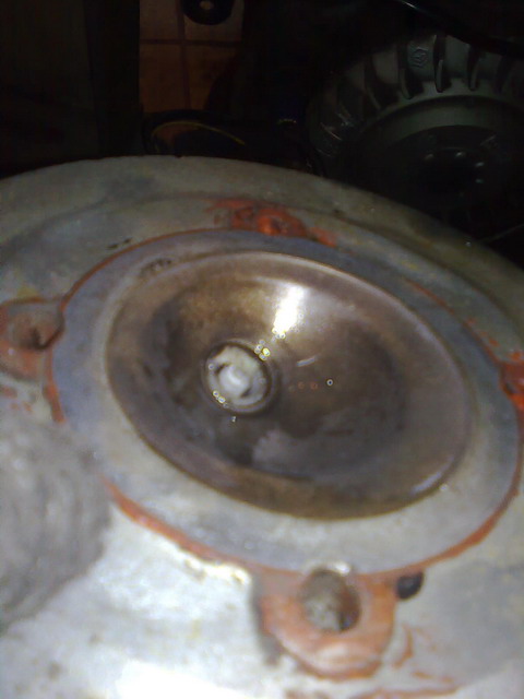

檔案註釋: 果然活塞穿孔,其實從火星塞恐就看的到了,才決定拆汽缸
影像3176.jpg [ 63.73 KiB | 被瀏覽 13112 次 ]
檔案註釋: 缸頂完全沒積碳,溫度過高燒光了,我火星塞是裝長牙
影像3178.jpg [ 55.89 KiB | 被瀏覽 13112 次 ]

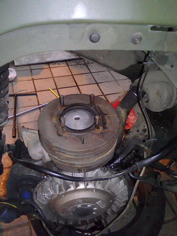

檔案註釋: 下死點OK
影像3180.jpg [ 51.86 KiB | 被瀏覽 13085 次 ]

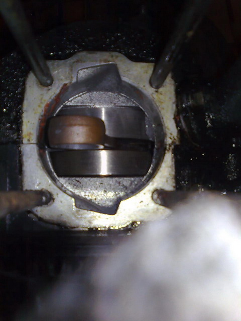

檔案註釋: 區軸OK
影像3184.jpg [ 64.09 KiB | 被瀏覽 13085 次 ]

其實長短牙我都裝過
我也感覺不出差在哪
只是拆引擎時發現頭縮進去很不爽
就裝長牙讓頭跑出來
缸壓要用工具量才准但我沒工具
記得昌大有講過
當活塞到達頂點.離火星塞太近...不可能發生火星塞跟活塞之間間隙產生愛的火花

還有~看你的照片...
你不落引擎是沒準備大拆把活塞碎片拿出來嗎?
如果要把引擎當果菜機攪拌活塞碎片...當心引擎高速運轉時...碎片導致引擎出怪手讓引擎穿孔...

這汽缸蓋換短牙壓縮比會降低(燃燒室空間變大)
穿孔的原因除了油氣過稀導致溫度過高
也有可能是曲軸油封漏氣``一樣會導致溫度過高

圖6區軸那張照片有看到碎片卡在旁邊...小心有些碎片已掉進去了...
如果是我的車我會大拆檢查...這樣才能安心騎...

大哥 你的是鎖長牙的火星塞~活塞穿孔跟火星塞沒關係
裝錯就會有撞缸怪聲了!!
