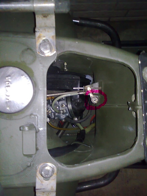

請問是指圖中紅色圈起那嗎?
謝謝

kai940513 寫:
ssissula 寫:
螺絲鎖緊一點就好了
請問是哪個地方的螺絲? :question:
Thx!
就是離合器線勾拉鈕旁那螺絲
不是在化油器哪邊
在車台裡面

patty04527 寫:
kai940513 寫:
ssissula 寫:
螺絲鎖緊一點就好了
Thx!
就是離合器線勾拉鈕旁那螺絲
不是在化油器哪邊
在車台裡面
所以需要將油箱拿起來才有辦法鎖嗎?
THX
