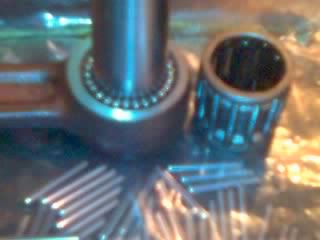

上圖為我們所使用的滾針套桶.......

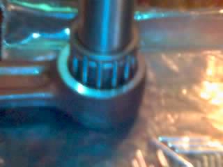

下圖為將套桶拿掉直接使用滾針....
由於接觸面積增大...受力平均
故...較不易磨損

文章發表於 : 2005? 8月 26? 週五, am 8:18
針不會亂跑喔
文章發表於 : 2005? 8月 26? 週五, pm 1:59
文章: 223
針不會亂跑喔
確實需小心 , 在壓擠下.......毒針射出.
.................但...............................創意極佳.

文章發表於 : 2005? 8月 26? 週五, pm 7:08
這是個好問題........
所以要靠活塞左右夾著...然後間細不能太大
或是再找長一點的針...讓它沒有係縫跑出來
文章發表於 : 2005? 8月 26? 週五, pm 7:16
文章: 223
能不能切斷連桿(順便加長),
焊接上真正的歐製小賠鈴,(小心需加強),....純幻想....
文章發表於 : 2005? 8月 27? 週六, am 12:56
54321 寫:
能不能切斷連桿(順便加長),
一定可以
但是我不敢用
除非轉速3000
[以上屬個人意見]

文章發表於 : 2005? 8月 31? 週三, am 9:05
文章: 378
這是個好問題........
用針織接塞真是個好方法...
可是好難塞喔,看了就不想塞
你怎麼辦到的,我不是說照相,要裝上車喔
困難度有點高
文章發表於 : 2005? 8月 31? 週三, am 9:44
文章: 260
來自: ves星球
我知道的方式是抹點黃油
黃油可以讓針附著在連桿上~~~~~~
文章發表於 : 2005? 8月 31? 週三, pm 7:28
文章: 378
可是上活塞的動作.....
這樣塞太難了吧
眼睛看不到耶
還會調到CASE裡耶
曲軸上好活塞再合CASE還可以,要換缸的話太難了
難道阿昌有特異功能
