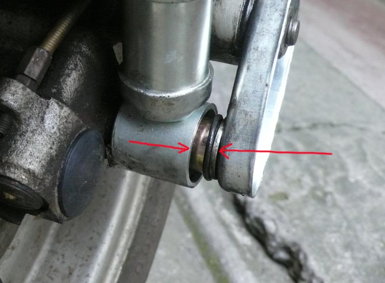

請問有90的朋友
前叉避震器的下端
這個圖中的間係像這樣正常嗎?
今天停好車看了一眼,覺得好像有點大耶
害我心裡突了一下
不知道會不會騎一騎前避震飛掉?
檔案註釋: 這樣的間係這常嗎?
L1060535.jpg [ 86.04 KiB | 被瀏覽 10114 次 ]

橡皮呢...!?橡皮呢.......!? :XD:

蝦米橡皮?

richard_hsu 寫:
蝦米橡皮?
http://vespa.chinalin.idv.tw/vespa/math ... 55&IDs=208

靠夭!舊的沒塞回去,趕快來買一顆 :runcry:

嘿嘿嘿...該怎麼報答我啊!!! :shy:

多買一顆給你塞好了 :XD:
話說回來,這個不塞應該死不了人吧?

多買一顆給你塞好了 :XD:
話說回來,這個不塞應該死不了人吧?[/quote]
不塞當然會有問題啊!!
要不然設計這個要做什麼呢!! :bighan:

多買一顆給你塞好了 :XD:
話說回來,這個不塞應該死不了人吧?
不塞當然會有問題啊!!
後來我把前叉蓋拆開來看看
發現這個前避震的下面其實是有橡皮的
只是裝得比較裡面一點而已
而避震器下方的軸心(就是有點亮黃的那支)好像長一點點
所以看起來才會像圖中一樣有點空空的
總而言之
就是...想太多 :XD:
