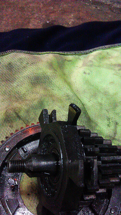

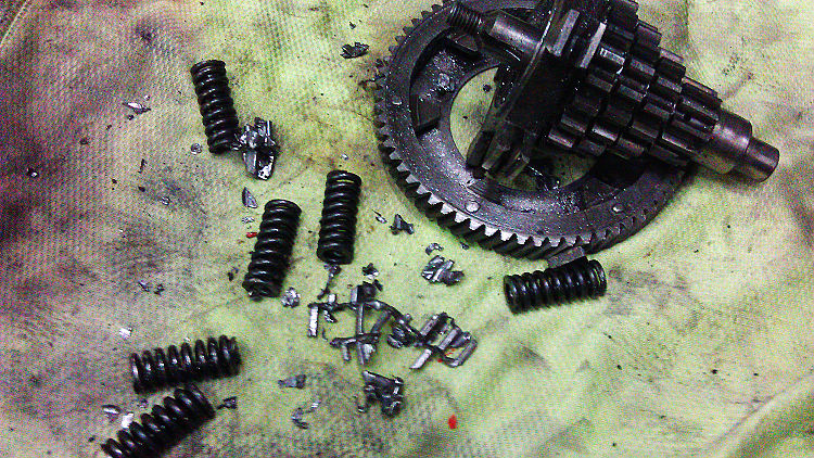

文章發表於 : 2012? 9月 6? 週四, pm 6:00
文章: 403
來自: 中市精武路191號
騎的時候引擎會很大聲嗎?
檔剎一定會傷引擎
這些傳動機構 離合器 離合器片 五層齒 會跟著損壞
建議是不要 要像昌大說的 兩者都要配合
為什麼問說聲音會很大嗎?
前陣子 我的P 煞車都是用引擎煞車
最終結果 五層齒爆 整個齒輪箱掃得亂七八糟
引擎 CASE也破 吃機油...
騎的時候冒大煙 比公車還大
所以盡量不要用檔剎比較好
發生前會有徵兆
引擎聲越來越大聲 卡卡卡的聲音
文章發表於 : 2012? 9月 6? 週四, pm 7:28

文章發表於 : 2012? 9月 7? 週五, am 12:24
註冊時間: 2011? 7月 15? 週五, pm 6:39
文章: 55
幸好來這邊發問了,因為平常我也很喜歡用檔煞 :faint:
看樣子要多多利用煞車才行了 :bighan:
文章發表於 : 2012? 9月 7? 週五, am 12:55
文章: 403
來自: 中市精武路191號
我有拍照
sdx336 寫:
真的假的啊....................................... 我平路用很兇的說 :puke:
nEO_IMG_IMAG1170.jpg [ 184.64 KiB | 被瀏覽 14526 次 ]
nEO_IMG_IMAG1171.jpg [ 237.24 KiB | 被瀏覽 14526 次 ]

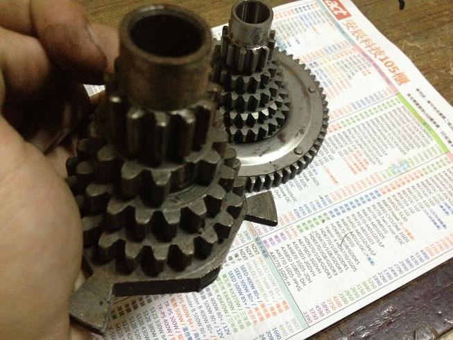

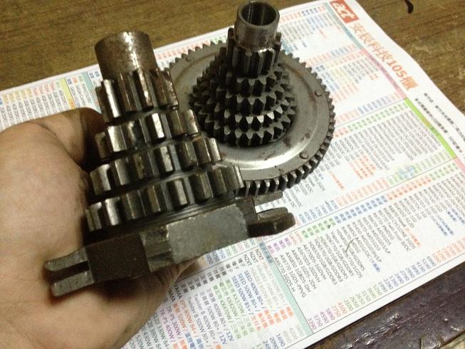

文章發表於 : 2012? 9月 8? 週六, am 3:14
比殘忍的.......... :XD: :XD:
一趟蘇花+北宜.跟重車廝殺.......超轉的下場...
IMG_1204.JPG [ 74.6 KiB | 被瀏覽 14473 次 ]
IMG_1205.JPG [ 71.56 KiB | 被瀏覽 14473 次 ]
