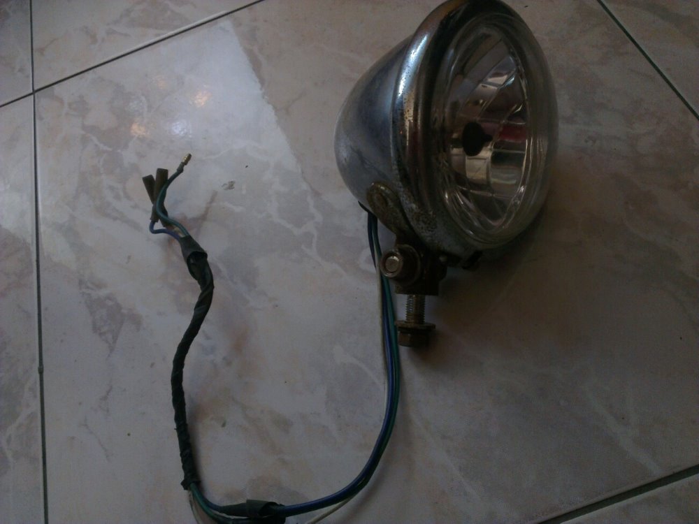

我常看MOD'S 外接好多大燈
小妹手上有一個燈 想改裝上我的S
想要接大燈才會亮
要如何接線 燈炮要換掉嗎?
這燈泡裝上去會燒掉嗎?
小妹不知道要不要改燈座 還是這一套 可以直接接大燈 但我不知道要怎麼接大燈線
是不是要買6V 12V才可以裝 但這樣買回來也要燈座吧?
小妹只會換大燈 跟偉士牌一些簡單的東西 但聽的懂 可否教我 謝謝

偉士牌原廠的發電線圈發電量只夠推動本身原廠車燈(車尾燈10w+車頭燈35w)
最初我想增加大燈亮度把大燈改成H4 55w.....結果反而暗暗的,還要催油門轉速夠高才會全亮
於是直接把車尾燈改led(1W),這樣省下的電力才夠推動車頭那顆55w的大燈
你這顆應該是35w 或 55w 的H4燈泡
如果你的發電線圈不改,裝上這顆又要同時開大燈可能會推不動,可能跟我ㄧ開始一樣所有的燈都暗暗的
一般裝飾燈大概5~10w打散光就很亮了,H4設計應該是投射照明用,觀賞起來只有正前方會爆亮,不適合當裝飾燈

那請問一下 我如果6瓦的話 用這顆燈 那我買燈泡回來 還要去哪買燈座@@
這樣也是要從燈座拉三條線去接大燈的那三條嗎?

你顯示的那張圖片是12v55w的霧燈,
s是6v的,裝下去應當沒辦法亮。

如圖看是一條正電一條負電綠色的是接地線...
如偉爸說的車6V不能裝12V的,除非...外掛電瓶!! :bighan:

圖片上這顆燈具的設計是H4規格,整個燈具是設計投射照明用(包含反射照設計、燈座型式)
買了其他規格的燈泡燈座不合也裝不上去,硬要改燈座也沒辦法改,改了反射罩也不合用
所以不適合裝
你要找的是整組燈具原本就是散光型的來裝
圖中燈具硬上的話,H4燈泡有遠近燈,內有兩條鎢絲,所以綠色應該是負級
另外兩條都是接正極,一條是遠燈,一條是近燈(擇一送電)
車電6v就裝6V燈泡 裝到 12V的燈泡會變溫馨小夜燈

只是我如果以這顆下去掛一顆電瓶 三條線 我該怎麼去接 抱歉 小妹對接燈都不懂 很想學
如果我掛一顆電瓶 我還想裝開關 要如何去接線 因為這組登 有三條線 該如何接 我不懂@@

你的意思是直接放一顆電瓶在車上然後拉線去接燈嗎...
一般機車電瓶大概就是12v 5ah~12v 7ah
充飽的電瓶接一顆55w燈泡大概在1~1.5小時就電力耗盡了.....真正全亮的時間可能更短...不建議這樣搞
做法也很簡單...電瓶正極接開關再接燈泡正極,負極直接接燈泡負極....開關記得選大顆一點的...
燈具角度要調好,不然等於是開著遠燈在騎車,對向車會很不舒服

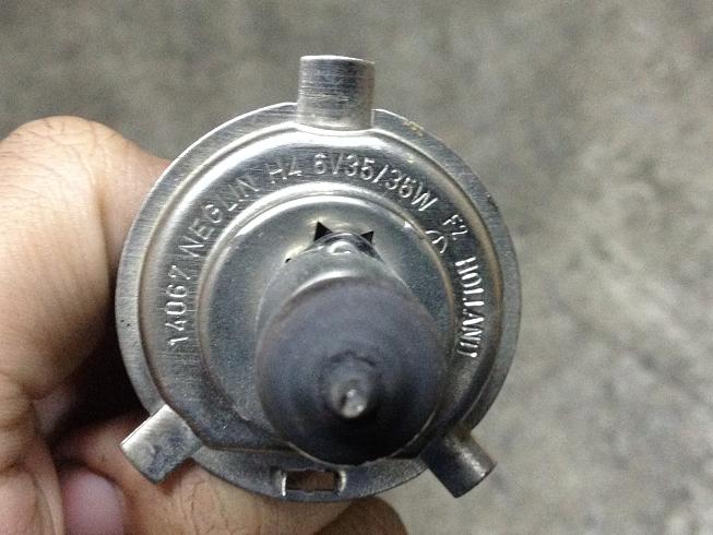

文章發表於 : 2013? 2月 3? 週日, am 1:03
有6VH4這東西..............
