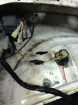

各位前輩大家好..小弟在年前購入一台電發PK100.也是我人生第一台偉士牌.
手上有整理幾台50cc塑膠車種..第一次接觸偉士牌..真是興奮的不得了
一入手這台PK已經是除夕前一天..一騎發現離合器打滑非常嚴重.還好感謝台北某店家在快下班時間還願意幫我更換離合器片.真是萬分感謝
..但此車前叉好像曾經正面撞擊...有點往內擠(@@XX 已購買一組前叉組淮備更換)
這二天花了許多時間把引擎洗乾淨.今天把車台全部分解.遇到了一些疑問..煩請各位前輩幫我解答.謝謝
檔案註釋: 紅箭頭處 沒接上任何線頭.這是什麼東西?

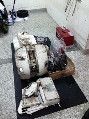

檔案註釋: 20年的油泥真的嚇死我了.花了不少時間清理
IMG_0268.JPG [ 114.16 KiB | 被瀏覽 7922 次 ]

1.(圖1)紅箭頭處 沒接上任何線頭.這是什麼東西?
2.(圖2)紅箭頭處 接上二條線 是否因為圖一故障所以用此物品替代?

1.圖一應該是蜂鳴器...
2.圖二應該是閃光器...

小琪前輩不好意思補充一下你的回答
1.圖一應該是蜂鳴器...
不裝也可,2條線用一保險絲相接就可,
我記得昌大有教過,
只不過以後不會像公車打方向燈會逼逼叫
2.圖二應該是閃光器...
任何12V車種都可替用,只差2腳和3腳
我就撿到一顆三陽的也超好用
3.還有一個鐵盒繼電器
也可用車用替代品
一個好像100以內就有
爬文,鴨子前輩有教過
