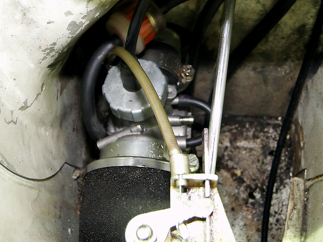

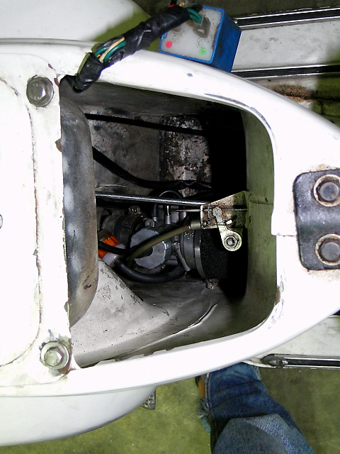

小車改王牌化油器.......
DSC01719.jpg [ 402.25 KiB | 被瀏覽 19830 次 ]
DSC01717.jpg [ 472.16 KiB | 被瀏覽 19830 次 ]
文章發表於 : 2012? 12月 12? 週三, pm 12:54
小車改王牌化油器.......
喔!!!
這樣~就不會再漏油了^^
文章發表於 : 2012? 12月 12? 週三, pm 6:30
我的小鴨鴨...整理前與整理後從不漏油...... :sohigh:
但我新納妾的大P到冬天就漏油,真的是一分錢一分貨啊... :runcry:
