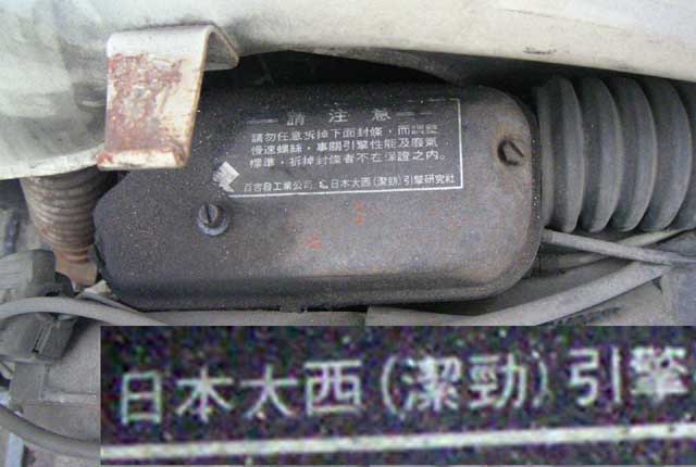

有誰能幫我們上課
這個聽說是怪給西喔

她那個封條
應該已經拆了
好像是一張封條貼住調慢車的那個螺絲...有一點點撕調貼紙的痕跡

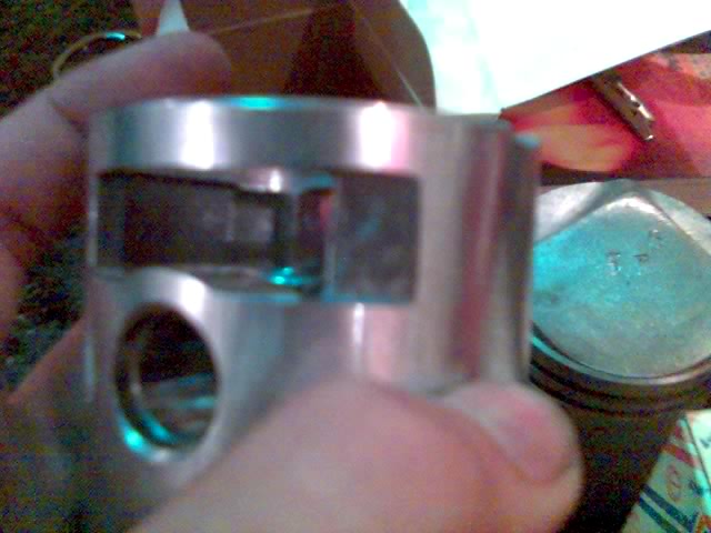

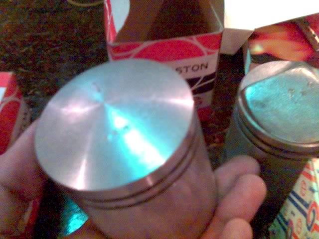

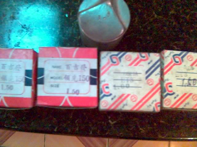

剛剛去翻了一下........我居然有留到活塞耶!!!
應該是當初改小90留下來的.......
改小90用到150的活塞???
解釋一下........
那個勾......
你應該也知道吧
解釋一下...........
ps.這個引擎我有跑一下,個人覺得還不錯,瞞順的
