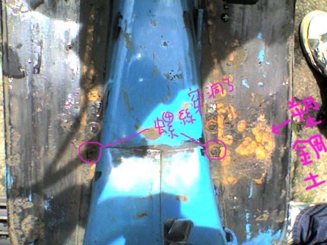

阿旗師這家看起來工好像蠻細的 好像還不錯 在想最快9月可能會去給考...
我的底板已經秀到連中柱螺絲都沒辦法鎖了...底板不切不行了
切底板做好之後不知 形跟線條會部會跟原來一模一樣...
1210.jpg [ 209.92 KiB | 被瀏覽 7155 次 ]
它...脫胎換骨了
