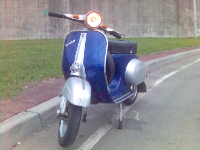

](*,) 小90太久沒發動
發不起來踩到腳酸衣服濕光了就是發不起來
火星塞有拆下來擦過踩發有聽到幾聲就又熄火了
用噸的也發不起來 ](*,) 試著重車庫斜坡往下滑行也不行
看過車行師父手伸進去化油器那摸著踩沒幾下就發動了
就是不知摸哪裡
有哪位***仙角***能說一下
拜託囉 !

車不發
檢查油電氣
1油桶有沒有油,有沒有塞到
2.火星塞有沒有跳火,火星塞是不是已經掛了,白金或是CDI有沒有還在睡
3.空濾是不是有住蜘蛛或是土蜂,塞滿了就不會發
確定有油,電,氣,還不發
那就要看壓縮是不是沒了,
還不行就找美妹的再路邊發發看
等到衣服都濕光了
一定有人來幫忙 :-#

1.有油 有沒有塞到這個就不知道了 要怎麼看?
2.還沒有學到
3.這個應該不會吧
美妹的再路邊發發看
應該沒有人理我
偶又不是帥哥

哈哈!你誤解"貫貫"的創意 是叫你請一個美妹幫你發 你不要出面(美妹最好穿白襯衫 白短裙) 對吧!(!!禁止使用注音文!!)! 再來就會來一"拖拉固"滴哥 排隊發車
小90久沒發?多久? 放太久汽油變質不易點火 放久白金氧化造成高壓電太弱點不著 放太久化油器油嘴被油漬阻塞 無法供油也無法發動 放太久活塞環被存油卡住無法彈開 造成汽缸壓縮不足 也難發動 .......等..
腳踩酸 鞋踩破後 還是請車行幫你檢修吧!

終於起死回生了 換了香檳火星塞
還有拆一顆銅一字小螺絲把髒東西清一清一踩即發
那顆螺絲是什我也不知
看過車行清過一次
偷學到了
\:D/
