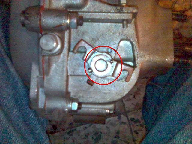

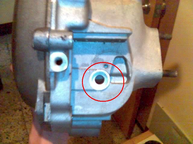

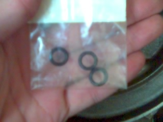

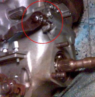

文章發表於 : 2007? 10月 13? 週六, pm 3:29
唉........權限不夠..不能搬去技研.....
這是一般小車老了的通病............
主要是引擎下面的變速芯在滲油.....
原因有2.........
1...變速芯上的止油圈圈硬化.或是磨損..導致機油擋不住...
2...引擎老了..變速芯洞擴孔.倒置奸細太大..止油圈失效...

文章發表於 : 2007? 10月 13? 週六, pm 4:08
註冊時間: 2007? 10月 5? 週五, am 12:12
文章: 58
來自: 台中豐原
主要是引擎下面的變速芯在滲油.....
原因有2.........

文章發表於 : 2007? 10月 13? 週六, pm 5:53
文章: 924
主要是引擎下面的變速芯在滲油.....
原因有2.........
謝謝提供照片~
提問放錯板了~SORRY!!原也想放技研的.
請教MR. VESPA,若我的問題誠如您說的,是不是去車行處理即可?需要拆引擎嗎?費用大概多少?
1972年 VESPA 90
1999年 ET8
1983年 PX150E
文章發表於 : 2007? 10月 13? 週六, pm 10:26
anson 寫:
主要是引擎下面的變速芯在滲油.....
原因有2.........
謝謝提供照片~
如果是第1種情形.....一般偉士車店都可以處裡
如果是第2種情形.....唉..變速芯擴孔..換了一支新的變速芯
奸細還是太大...
這個在引擎本體上...需要整顆拆.........
文章發表於 : 2007? 10月 14? 週日, am 12:03
ET8 技研板主
ET8 技研板主
文章: 924
來自: 台灣 新竹市
anson 寫:
為何我那台圓表每次換完齒輪油之後,客廳地上都會滴漏一攤油,直到一陣子才不會滴.WHY?哪裡出問題了.感謝.
PS:但去換齒輪由時,裡面還有舊的油,那應該沒有漏光.
你換下來的齒輪油 是否"量"變少 而你換上新的齒輪油後才開始漏 如"是"的話 應該是離合器三角蓋中離合器連桿的O型環老化了 所以當你換上新的機油"量足"打上去潤滑離合器 而由離合器連趕滲出來積在引擎外部 騎回家後停在客廳 他就慢慢流在地上 且機油不會揮發 容易行成一攤油的感覺
我是用猜的喔!依你的敘述用猜的喔!"沒看到實車 沒真相"

文章發表於 : 2007? 10月 14? 週日, am 12:59
補充篇..........
檔案註釋: ?????????.........
未命名.JPG [ 24.52 KiB | 被瀏覽 13323 次 ]
