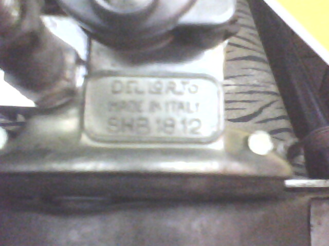

今天把一台73的狐狸拆了...但發現一件很奇怪的事情
原本19 19的化油器卻變成了18 12的
不知道有沒有人知道18 12的化油器可以給點資訊呢???謝謝

我沒像機...也不會上傳照片耶
我是標準的電腦白痴= ="
何為125u????小弟我不懂耶
不過確定原本上面是19 19的變成18 12裡面口徑量也是12
他的用法我實在想不明白 為何19好好的要換12
但是那台車車主確定沒換過東西....

125u是一部1953出的偉士
因大戰的關西
他的所有配件都簡化
只有出一年 是偉士裡面等級前幾名的車種
稀有度高~
化油器是Dellotro TA17
我有幫你看90ss是16/16 SHB
也有幫你看50是SBH 16/10
所以我推認應該是50ss的化油器
你的狐狸是不是尾速會上不去 快縮的樣子
那就是代表高速時你的車吃不到油氣...
你的車是125 所以18/12的漏斗型的化油氣不夠你的車吃喔~

但話說回來...真的有這個尺寸的化油器...妙...

賴 寫:
不太清楚可以看看
