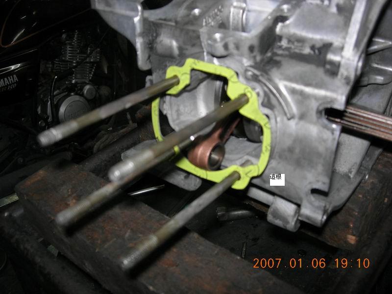

小弟車 PX150e
改大馬力時已換4根粗缸柱同時絞牙擴孔,所謂師父並未处理好,
有兩根已鬆動,小弟自行絞深再上緊,
一年後,,下面的一根再度鬆動,
且已無法再絞,無底
方法
1.換粗缸柱,再絞?
2.燒焊死缸柱?[缸柱是鐵,外缸是鋁合金,燒合的起來嗎?]
3????............版上大哥們可有良方, 謝謝.感謝回應

能想到 最好的方法
可能是 寄回公司換新的 CASE 但是 現在這個方法似已行不通
把損害減輕的方法 可能是 換上殺肉的電盤側 Case
至於有號碼那邊...... 還是要問高手才知道........

感謝回應
光是下引擎,雖然我還有一顆引擎,費用太高了 +o(
最好是小錢徹底解決,目前可騎,小洩缸壓,耗油,尚可接受.
想反向拉鋼絲牽引,如能燒死是最好了.

打牙套~
焊死~
螺絲膠~
比較常見是焊死或是攻牙套進去

螺絲孔~補鋁~再攻內牙~不知會不會比較好~~~~愚見~請見諒

打牙套~
焊死~
螺絲膠~
比較常見是焊死或是攻牙套進去
大鵬大哥的理論,看起來不錯,台北有可做的地方嗎?

找幾根比較粗ㄧ點點的對牙螺絲TRY看看吧!
通常修偉士牌的老師傅,這種東西都會準備很多支,
因為每個CASE汽缸拆裝久了總會有耗損,
所以有一些些尺寸上的差異可以替換.......
不然就是跟版上大大們的建議一樣囉!~

這顆是.......4DM的引擎......
區軸行程42MM..........(短行程高轉)
最大活塞可以上54.5MM......
目前我的小50就是上這個規格...............
油門下去...車頭都會飄飄的...
....回正題....
問題1...P150的缸柱是7MM......再往上就只有8MM.........
所以以前有做......一頭是8MM.一頭是7MM的汽缸柱讓你鎖...
而且只有牙是8MM...缸柱本身還是7MM的粗係.....鎖在引擎上.不仔細看也看不出來..
問題2...按照一般常理......鋁跟鐵是無法鎔接在一起的...
但是.......有一種特殊的助焊劑.卻可以將這2種材質給鎔接在一起.......
有機會去注意一下某些汽車水箱...
至於螺紋牙套...不建議使用在高受力的物件上
最大活塞可以上54.5MM......
油門下去...車頭都會飄飄的...
....回正題....
有機會去注意一下某些汽車水箱...

1...我沒貨車.....><
2...從打氣缸柱又不是多困難的高階技術...
不論是你送來新竹..或是我帶重裝備上台北...
舟車勞頓怎麼算你都滑不來.......3思
