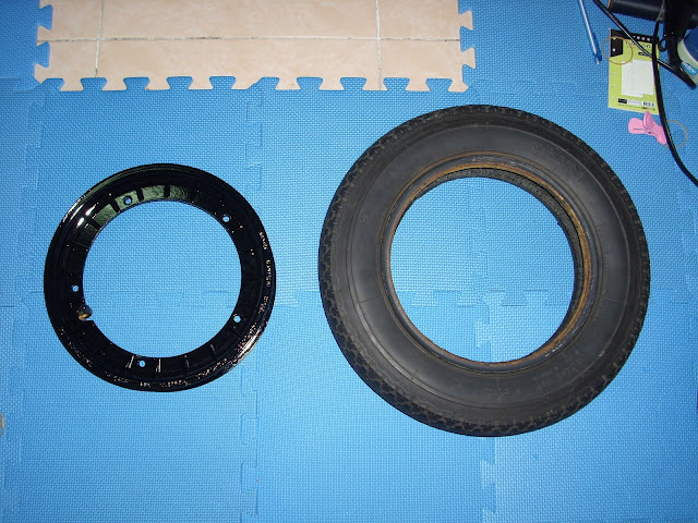

lunbody 寫:
印象中,古早的無內胎高速框
好像要12吋半的胎皮,現在沒這種規格的胎了
不知道您的是不是那種...
我也不是很清楚啦!心裡充滿了問號 :faint:
不過大小是10左右吋沒錯,這個是拿他跟3.50-10的vespa原廠胎比
疊上去的樣子

結果出來了! :teach:
還真不行 :XD:
今天下午整個很不順,
去領錢郵局提款機故障,去買工具賣完了,去買冰.....喜歡的口味今天沒做 :faint: (從這裡開始就已經有不好的預感了)
去有換胎機的新三宏要請他幫我換,要留車,因為店裡總開關熔掉停電中 :icecold:
那去瑩達好了,師傅正在幫一台t5換油封,
師傅看了這個框很久以後開始幫我換,
我才發現,原來瑩達也有換胎機啊!只是被東西蓋住了我一直沒發現
換胎機開始轉了,很好,很順利,真希望就這樣一直轉下去
只是,過了六秒,換胎機就開始發出"喀喀喀"的聲響,轉不動了
這個時候,輪胎大概只有1/8進去框裡面,而對側的胎皮已經是繃得緊緊的再也轉不動 :faint: .........
之後又試了一兩次,狀況都差不多.......
終於對這兩顆框死心了,唉..........
