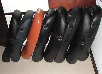

您看看我這裡有幾種坐墊...
寬版,窄版,新款,舊款,美規,歐規...都有!
不過就是沒有年輕版和台版~

Wiley達人,
有環扣的是什麼版?
COOL 好多椅子可以配

spen306 寫:
Wiley達人,
有環扣的是什麼版?
COOL 好多椅子可以配
有扣環的是美規椅,照片裡有新款和舊款兩種~
車上還有一張原裝椅...
實在是買太多了啊'''''''''
