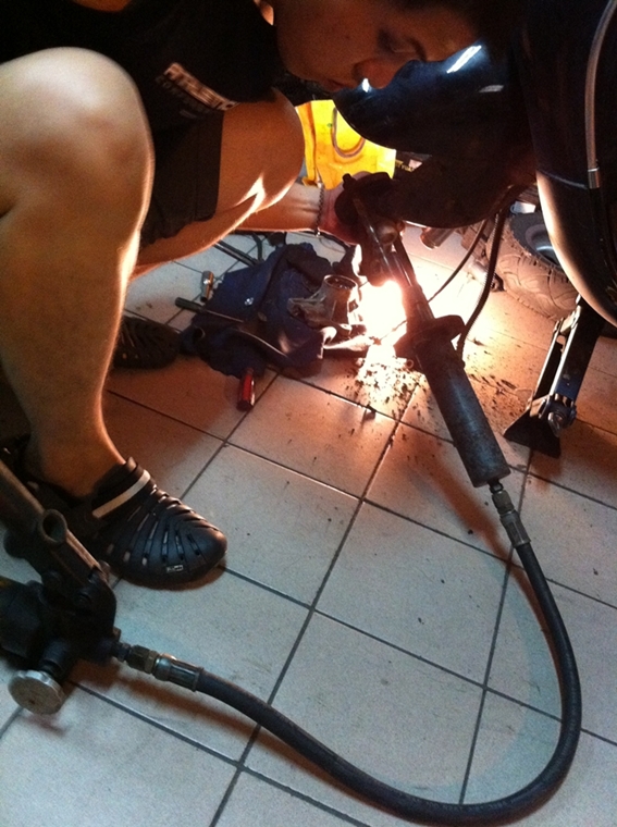

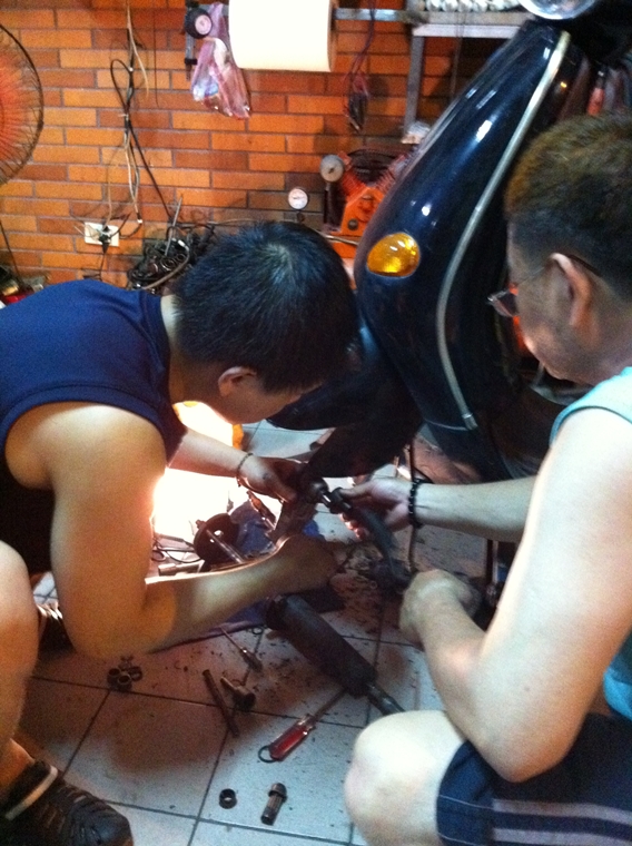

其實自己騎了好幾年的ET8,有時會覺得龍頭好像有點偏,騎車手部有點吃力,但是又不太影響騎車,
就一直沒去注意,直到一天朋友借我車去一直靠腰車子怎麼這難騎,轉彎很吃力,龍頭是不是歪了,
經過朋友一說才決定去修看看,因為想說自己沒有撞過龍頭,頂多就倒車而已,後來經過車行師傅的

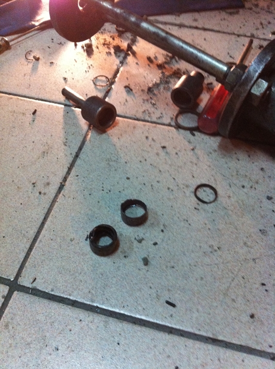

判斷是車心歪了,不一定是撞到才會歪正常的磨損之下也會,拆下車心發現兩邊的軸承磨損嚴重,變得

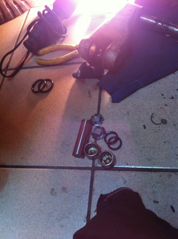

非常薄,一定要更換不然之後傷到搖臂就更大條了,經過一番努力,利用了特殊工具,把車心拆下更換
,回家試騎整個感覺差很多,龍頭變得很輕更容易控制,因此提醒一下各位車友,有時覺得龍頭操作有
點費力,或是感覺有點歪斜,趕快去車行檢查看看吧!(附上幾張圖給各位參考看看)
檔案註釋: 拆下車心,使用特殊工具
IMG_0007.JPG [ 325.98 KiB | 被瀏覽 10969 次 ]
檔案註釋: 磨損後
IMG_0014.JPG [ 352.22 KiB | 被瀏覽 10969 次 ]
檔案註釋: 磨損前
IMG_0015.JPG [ 297.97 KiB | 被瀏覽 10969 次 ]

是老闆父子檔

聽老闆說是他爸以前修偉士牌特有的,好像20~30年了,是油壓的很夠力

老闆的寶貝,不是我的喔!
