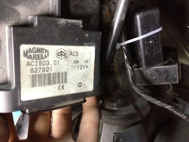

最近收了一台ZIP回來......當然..我是千百個不願意收...
但是沒辦法...車主的老偉士是我修.....所以..不收也不行..... :runcry: :runcry: :runcry:
問了一些有搞ZIP的前輩.....前輩都說那顆CDI很容易掛掉..不好買..又貴...... :icecold: :icecold:
爬了一下價錢............我差點沒暈倒!!!~~~~~~~ :faint: :faint:
既然過海水的"貴松松"........那就改"土砲"上去......
圖1...左邊原本ZIP的CDI...右邊.妳沒看錯..YAMAYA!!!~~~~
PS:照片忘記轉向...麻煩各位前輩轉一下頭....

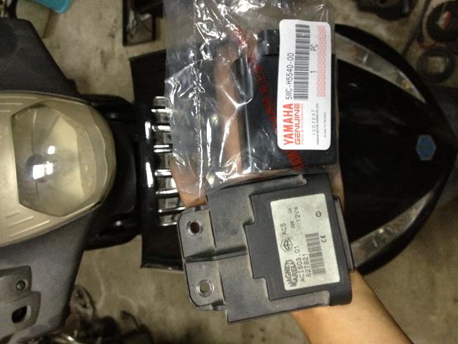

圖2...包裝完整...公司原廠貨........

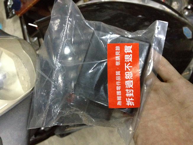

圖3...原本ZIP的插頭一樣保留...用PIN直接插進去轉接出來......
我個人認為...應該要去強姦一個CUXI的CDI插頭回來然後原本的剪掉..接上CUXI的插頭.....
這樣一來...以後換CDI比較方便.....

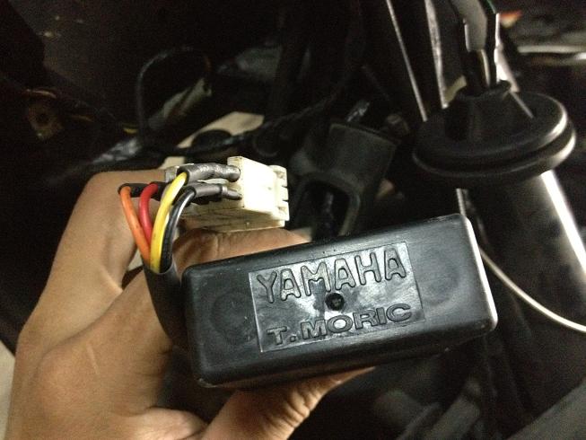

圖4...搞定收工...CUXI的CDI沒有鎖點可以鎖...我也只能這樣固定它....唉唉...土砲咩.不會半路撿CDI就好了... :XD:
這台ZIP上台北之後...就不用再害怕CDI在半路掛掉沒料沒人修的窘境了...
隨便一間塑膠車車行(有掛YAMAHA尤佳).....叫老闆拿顆CUXI的換上......即可馬上上路... :XD: :XD: :XD:
其實也不只YAMAHA.CUXI的可以用.還有很多其他車種的CDI也是可以改在ZIP上面...
只是我比較偏愛YAMAHA而已...

您好:但是聽說如果不更換機械式碼表及重新更換ZIP的配線,將會ㄧ直燒CDI,因原廠CDI超貴,所以遲遲不敢下手。更換機械式碼表及ZIP的配線有人報價約20000元,令人吃不消,因此看到您的文章,想進ㄧ步了解更換YAMAHA CUXI CDI的細節,以及依您的了解ZIP使用何種替代的CDI效能不輸原廠,希望不用更換機械式碼表及ZIP的配線,就能讓我心愛的ZIP動起來,感謝
文章發表於 : 2013? 1月 22? 週二, am 3:55
愛偉士 寫:
我改CUXI.CDI也沒換配線.也沒改機械馬表........
就...電極接腳用插PIN轉接出來...然後接上CUXI的CDI.....高壓就會點火了

目前是都正常.......
你要不要直接去找高雄當地的YAMAHA總經銷阿!!.....
公司都會發一本YAMAHA全車系配線圖...裡面有CUXI的配線圖.....

CUXI CDI只需接5條線..........
你要去當地YAMAHA總經銷他們都有CUXI的全車配線圖...上面都有標識電極接腳..
而且...配線圖還是彩色的!!!~~~寫的非常詳細
