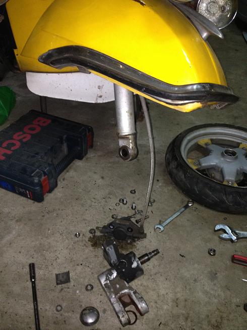

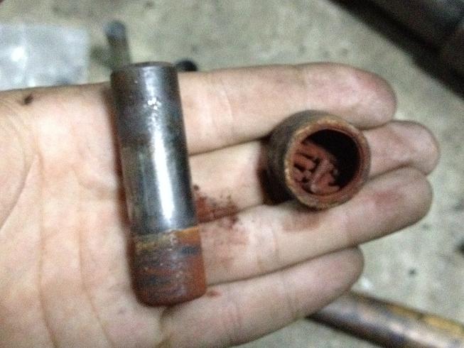

文章發表於 : 2012? 9月 21? 週五, am 1:36
拆這東西不難.....我都1個人DIY換...... :XD: :XD: :XD:
IMG_1066.JPG [ 59.31 KiB | 被瀏覽 14091 次 ]
IMG_1067.JPG [ 52.92 KiB | 被瀏覽 14091 次 ]
文章發表於 : 2012? 9月 21? 週五, pm 8:26
您有"雞絲"別人沒有啊... :scolding:
