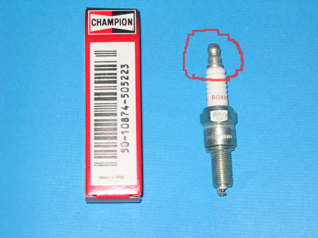

昨晚去中X材料買了一支.ET8的香檳火星塞..
但發現與其頭端的大小不太一樣.但外包裝的圖樣是一樣的
是一般的螺絲紋..
並非是照片紅色圈的造型..
裝了之後又常熄火..
是我買錯了,還是另有原因
謝謝

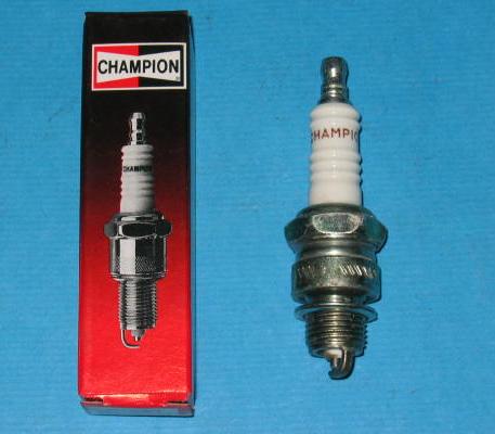

(!!禁止使用注音文!!)~火星塞頭好像沒有單賣捏!我有多的,看你要不要來跟我拿~我在信義計畫區附近!晚上會在中和景安站~我的是這種的!你看合不合~

不對呀!香檳RG4HC 的葫蘆頭是拿不下來的 你大概買錯型號了
可是型號不對 也不會造成熄火呀!你可以看看新買火星塞的型號是否為CHAMPION POWER P-G7C (熱值) 而RG4HC是冷值的火星塞

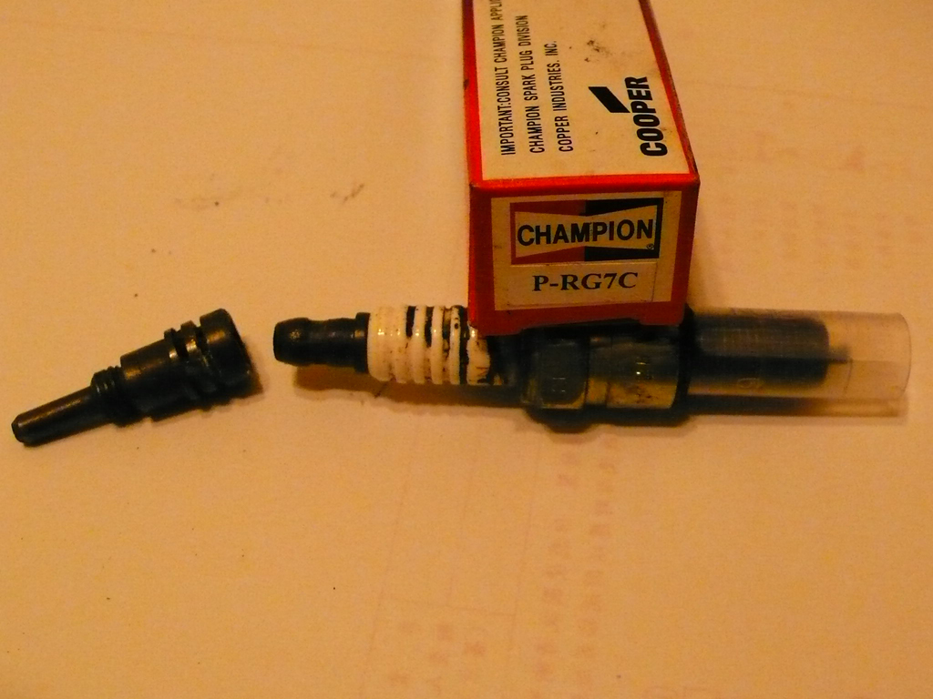

回家看了,我買的是P﹣RG7C
另外拍了照片。
發現原來的火星塞是有葫蘆頭。
但上頭又多了一個東西.我想是帽套內的東西。
竟然被我拆出來了。
但我買的沒有葫蘆頭,上頭那個小東西的彈簧也不見了(我猜的)
各位大大有沒有辦法,幫幫我.謝謝

看到了 火星塞型號不對 (正確型號RG4HC)
火星塞帽該換一個 接觸那端給你拉出來 難怪你會熄火
簡簡單單的事 換個火星塞跟火星塞帽就把問題解決 不要虐待嘛!不怕牽車喔

ET8的牙跟YAMAHA一樣.....
圖中買錯的那款牙是HONDA/GY6(豪邁)車系的....
一般想買替用的火星塞要注意幾點
1.牙長的規格
2.熱值(要照原廠的對應錶對應)
3.如果原廠火星塞帶電阻...那就必須照著做買有電阻的替用品
4.與火帽接頭要一樣大頭(壺蘆型)
