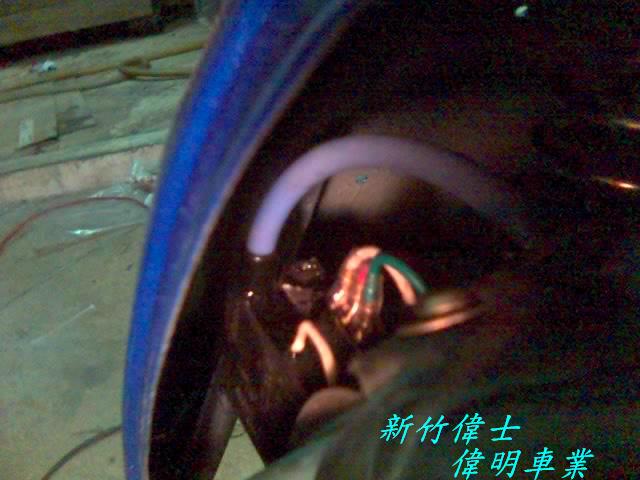

有燒過一顆M牌的,
是因為發電線圈有問題而燒壞的。
當時還不知道是線圈的問題,
因為換了一顆台偉的居然撐住了破皮的線圈。
後來油箱浮桶燒了,還有火花從煞車拉桿那冒出來,
才拆到發電機而發現問題。

了解!線圈破皮 線圈被電盤飛輪掃到磨破皮?
是的偉是爸,被掃破皮。

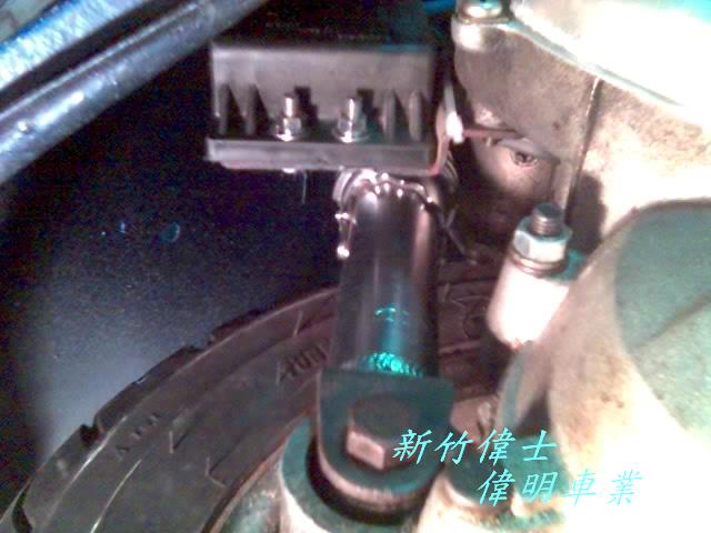

我的真的是小90啦!!!~~~~~~
灰色掛過2顆...黑色薄的掛過1顆........
比亞九CDI也掛過2顆
DUCATI的掛過1顆.........
(!!禁止使用注音文!!)...看來我是掛CDI大戶........
DUCATI掛了之後很妙.......點火會亂點..引擎轉速上不去......
但是卻可以4-5十騎回家.........
所以現在車上裝的也是DUCATI的CDI......目前還在服役中
