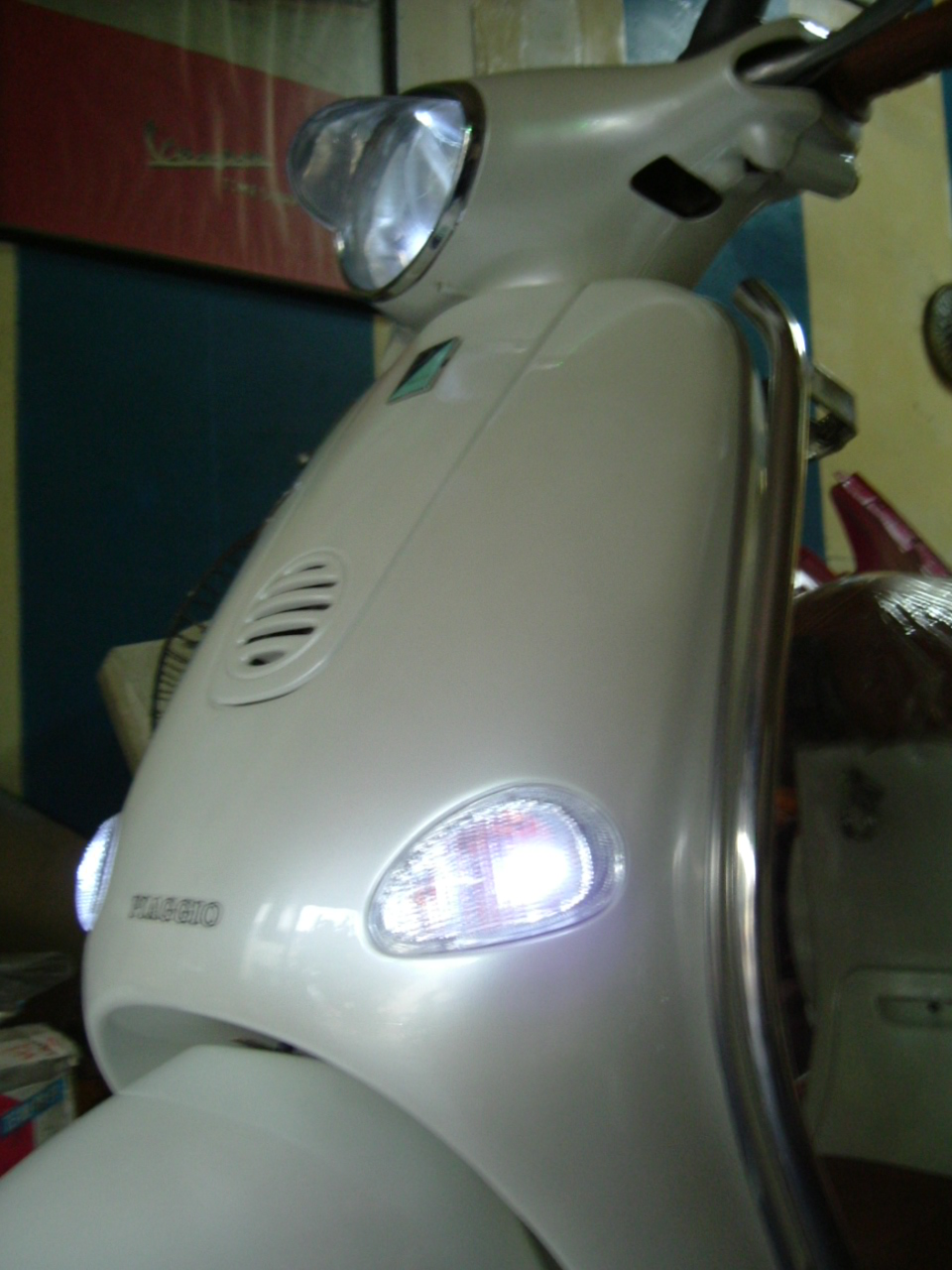

早上出太陽 洗了車 跑跑 市林北投的大馬路 結果回來
車子辭了小石砂 還有土黃小點 後發現正面LOGO下的喇叭殼被小飛石噴傷了
請問洗完車 遇到車體上的小鐵沙 柏油 用什麼沾掉 :question: 汽車洗車黏土可嗎
我用手剝掉或用指甲摳掉 都有小刮痕 有些極小的鐵沙又摳不掉
有看過汽車美容的用過水砂紙 :question: 大概用幾號的
原廠沒有珍珠白補漆噴漆 GT200的珍珠漆該如何添購 (!!禁止使用注音文!!)
謝謝指導

去汽車精品
買柏油去除劑

請使用Lexus 車廠所出的珍珠白車色

珍珠漆面受損好像無法局部用補漆 也應該沒有"調好"的珍珠漆 珍珠色系是先噴底色漆(白.乳白.藍.紅......) 再上珍珠 再上亮光漆... 無法混合一次噴上 所以你只能找相近的顏色先點上遮醜 (除非大面積受損就必須找汽車烤漆廠"老師父處理)

上次經過一個店家 幫客人考漆 交車 店家多幫他弄了一罐珍珠漆 作為預備用
不知去考漆車行是否可接受手工調一罐出來的訂單
還有腳踏壂下的珍珠白漆 已被小石頭刮的慘不忍睹
不用腳踏壂頂多髒掉 用了腳踏壂 漆都掉了
那個塑膠地方應該可直接局部站烤(冷烤)吧
白色車超難顧 還是久久大美容一次
網路有個阿猜功力好像很利害
幾乎可把日系塑膠大綿羊舊車變新車

已經來不及了 傷痕太多了珍珠補漆筆難詢啊

您可試著使用模型用的珍珠噴漆..田宮(TAMIYA)編號...TS-45
先上白色漆後...再噴這罐珍珠漆.. :teach:
