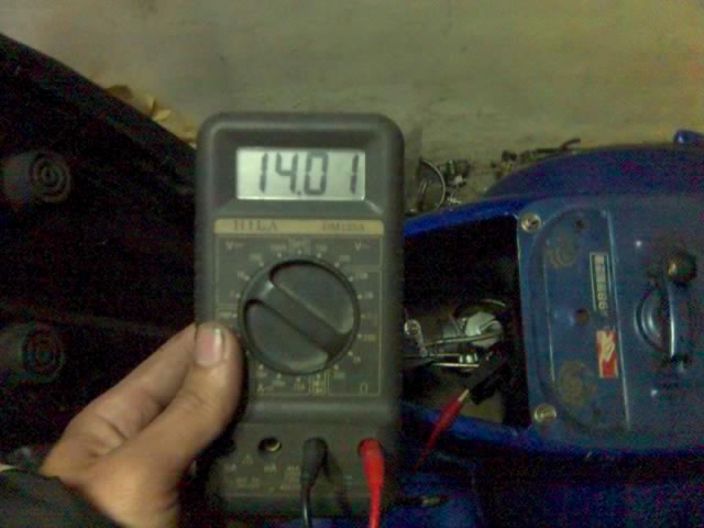

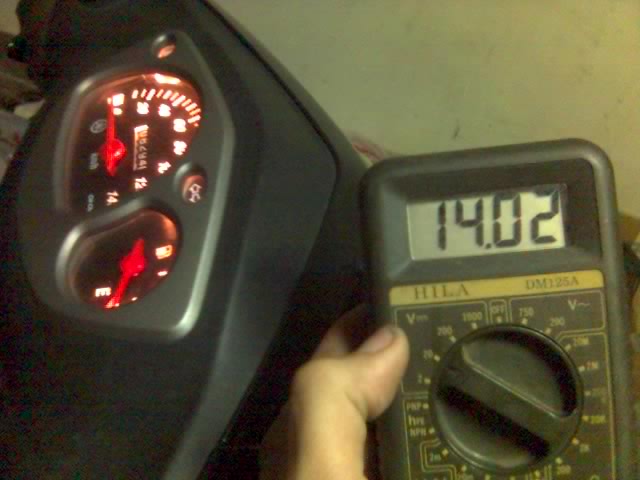

文章發表於 : 2008? 4月 25? 週五, pm 2:33
插花..............
車輛在行使或是發動中........
電池的電壓都會在14左右........
14-03-07_2355.jpg [ 40.24 KiB | 被瀏覽 6677 次 ]
檔案註釋: ???90...
17-03-07_1905.jpg [ 42.34 KiB | 被瀏覽 6676 次 ]
