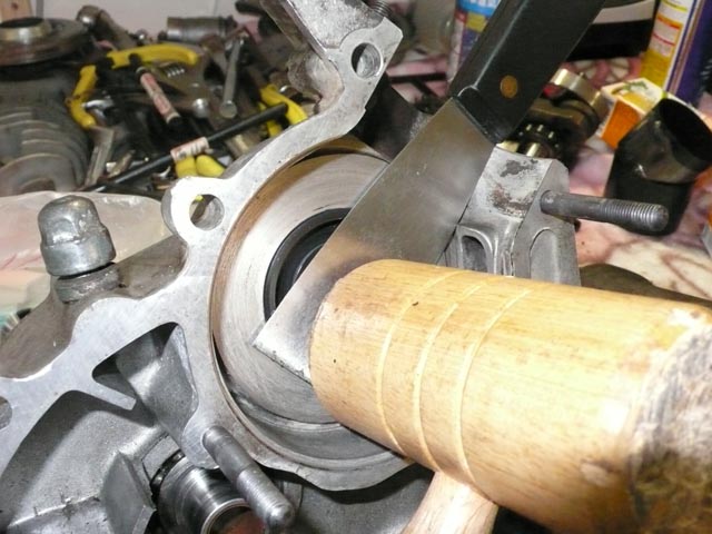

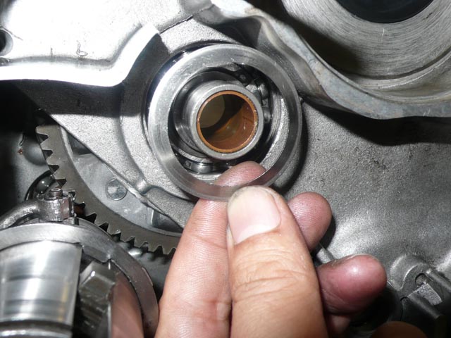

▼塞入新買的曲軸油封。
001.JPG [ 80.56 KiB | 被瀏覽 7002 次 ]
▼為了讓油封能夠裝得夠進去,我用把刮刀墊著,再用木槌慢慢把它敲進去...
002.JPG [ 89.75 KiB | 被瀏覽 7002 次 ]

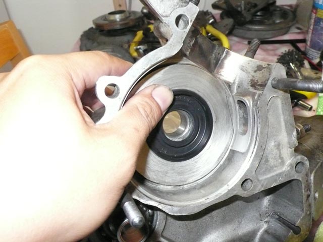

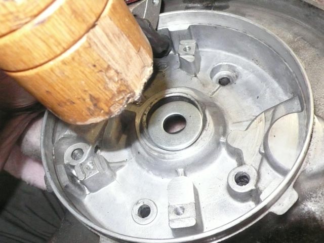

▼曲軸油封有兩個,另一個比較小一點,在電盤那一側。(內仁應該要最後裝才對,不然會影響到蠻多工作的。
003.JPG [ 88.37 KiB | 被瀏覽 7002 次 ]
▼為了讓油封平整,一樣墊了個墊片再用木槌敲它。
004.JPG [ 83.12 KiB | 被瀏覽 7002 次 ]

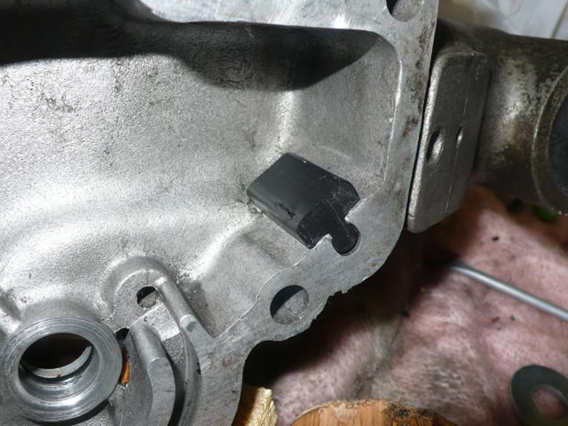

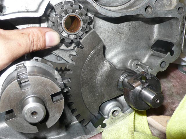

▼引擎內有兩個像這樣的減音橡皮,是為了讓踩發扇形齒輪靠著的。這些橡皮的零件通常都不貴,幾十元而已,如果可以的話,能換就都換換掉。
005.JPG [ 92.43 KiB | 被瀏覽 7002 次 ]
▼接下來裝起動小齒輪的墊片。
006.JPG [ 90.73 KiB | 被瀏覽 7002 次 ]

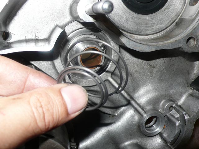

▼接著裝彈簧。
007.JPG [ 89.3 KiB | 被瀏覽 7002 次 ]

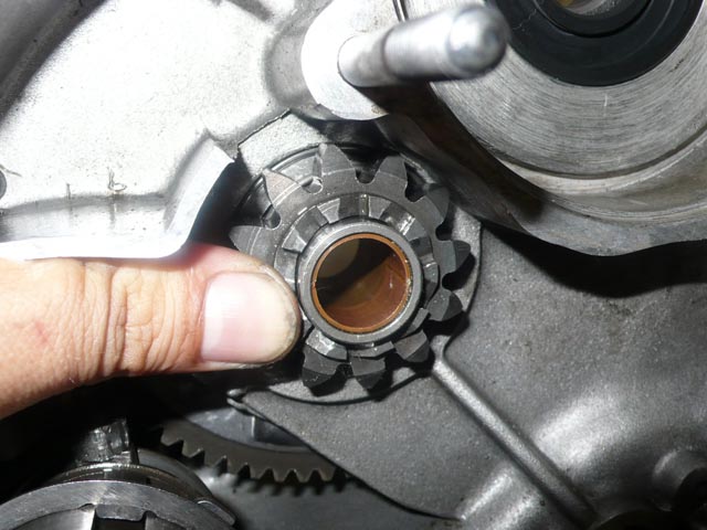

▼把啟動齒輪塞進去,手要按著不然會彈出來。
008.JPG [ 84.67 KiB | 被瀏覽 7002 次 ]

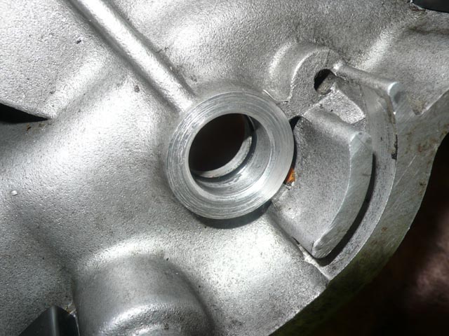

▼這個是踩發扇形齒輪插孔,裡頭也有一個小小的O RING,可以的話也換掉,好像偉士牌這個油封是通用的。
009.JPG [ 104.5 KiB | 被瀏覽 7002 次 ]
換好O RING後,把扇形齒輪塞進去,旋到左邊最低,它就會擋著小齒輪了。
010.JPG [ 97.38 KiB | 被瀏覽 7002 次 ]
