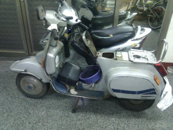

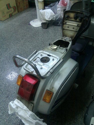

小灰剛來的時候因為它己經不發不動了!我跟我爸用貨車去載回來,但在整理時..我己經變黑手了所以只能放經處理好的照片了~
剛來時的狀況,正在為它診斷中!
抓到原因與要處理的項目....
己處理
1.混合比不準!火星塞太溼!發不起來!重調與清洗.
2.後方向燈不亮抓線路重接.
3.油箱油杯會漏油.
4.化油器漏油.

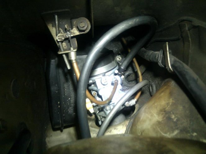

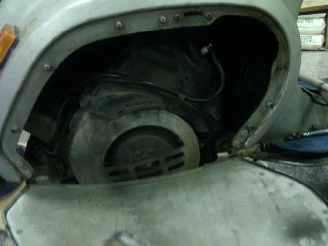

火星塞處理好了!引擎部分!呃....整顆引擎黑魯魯的!等過完戶後在來大拆吧!

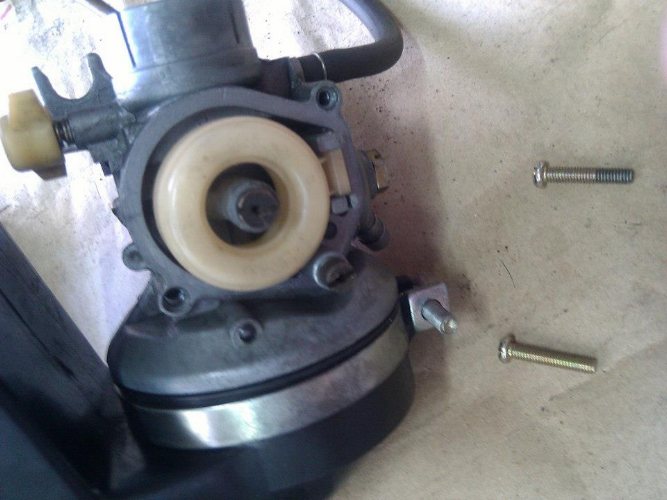

看我把化油器清洗的多乾淨啊!還會反光耶! :ohmylov: 本來是整顆黑黑的,當時拔起來時想說擦一擦就好了!(反正在裡面看不到),結果不知怎了愈擦愈髒,結果我用筷子一戳...天啊...一整塊的油泥...掉下來了 :shocking: ,沒誇張..這20年的油泥累積有5mm厚了吧,最後想想還是清一清吧!
3.jpg [ 43.87 KiB | 被瀏覽 8496 次 ]

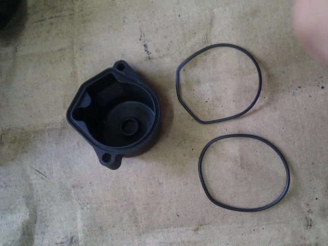

化油器漏油原因螺絲崩牙+o型油封壞了!
6.jpg [ 49.91 KiB | 被瀏覽 8496 次 ]
住在工業區的好處就是要買材料挺方便的,先跑去買了二支螺絲,在跑去專賣油封的店,因為買不到剛剛好的尺寸,所以買了小一點點的油封,在利用橡膠的特性,拉一拉...耶...尺寸一樣長了~哈哈~而且我是買高耐酸鹼的必竟它會裝到石油買好一點點的比較安心點而且價格也沒差很多,(店員跟我說耐酸鹼的非常貴,結果跟我說一般油封10塊上下,耐酸鹼20幾塊)....真是好貴啊~_~(是想嚇我嗎?? :question: )
