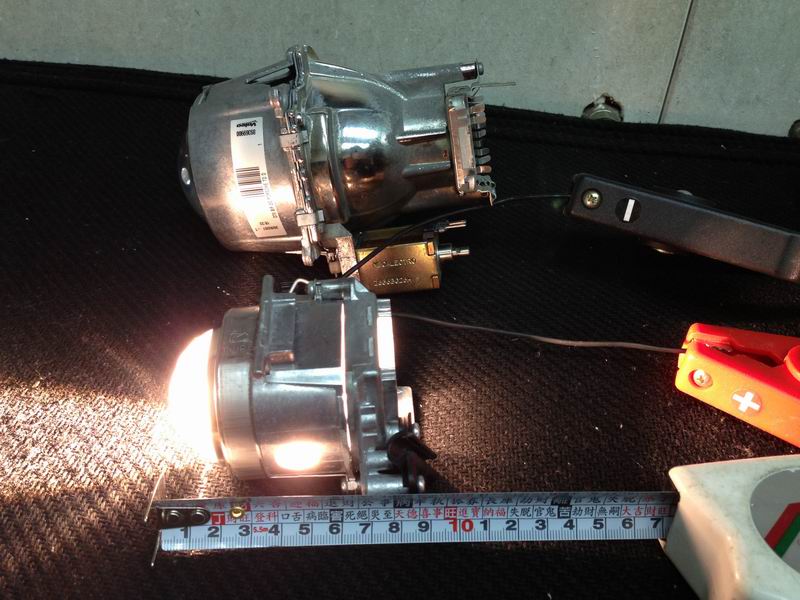

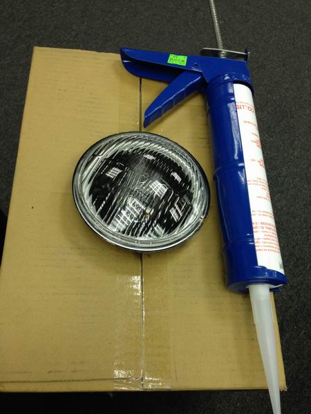

因這次要塞二顆圓表進龍頭.市售魚眼大多都1Xcm以上
剛好有撿到一顆P牌車系上的小燈魚眼...
2013-04-02 15.24.32.jpg [ 87.26 KiB | 被瀏覽 61622 次 ]
測量此H7魚眼加底座只有9cm左右....GOOD (上方為E46大燈魚眼)

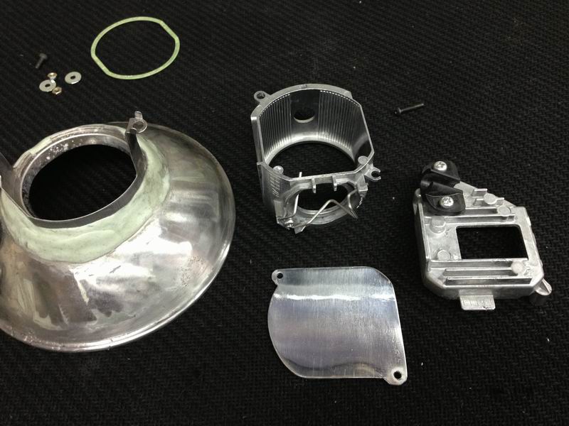

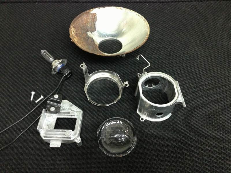

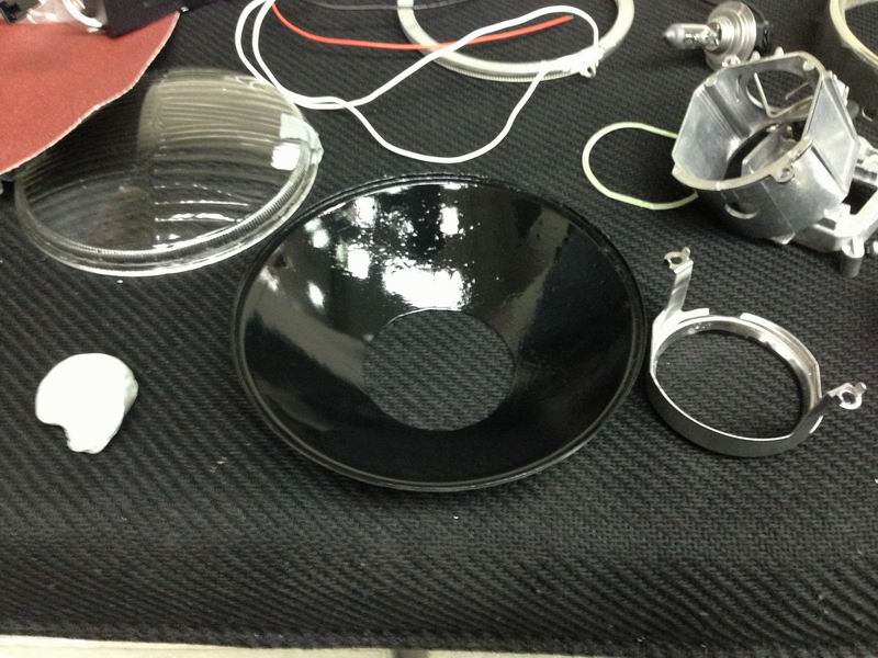

魚眼分解圖(原大燈座鏽的滿嚴重的.良品留著裝原廠燈用)
2013-04-02 16.21.15.jpg [ 106.34 KiB | 被瀏覽 61622 次 ]

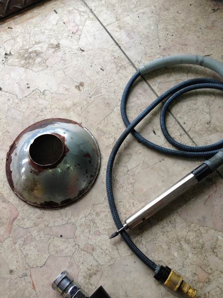

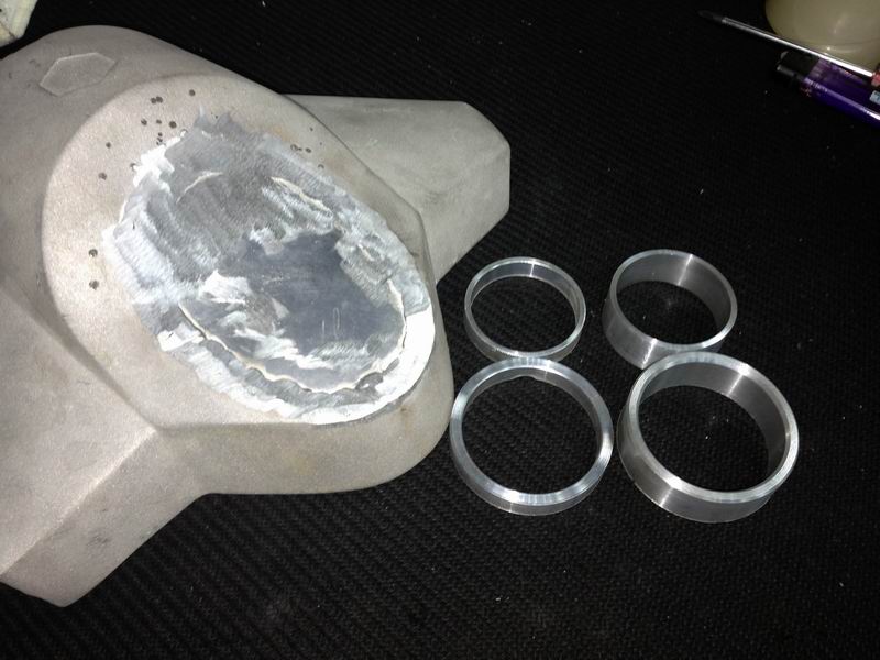

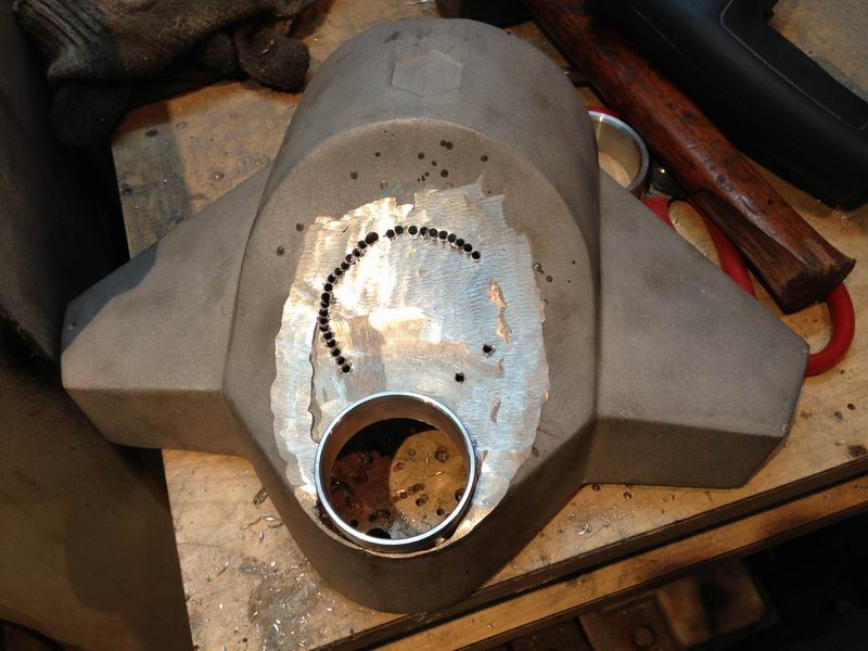

開始用小蜜蜂挖孔
2013-04-02 16.32.58.jpg [ 60.24 KiB | 被瀏覽 61622 次 ]

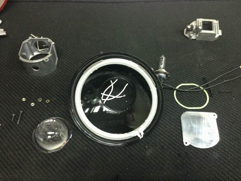

原車燈座修整完成.準備用塑鋼土固定.順便把鏡面噴上耐熱黑漆(此魚眼燈泡是用垂直方式.不像一般與魚眼平行.所以只能露出鏡面.否則會卡到燈泡)
2013-04-02 19.21.31.jpg [ 99.66 KiB | 被瀏覽 61622 次 ]

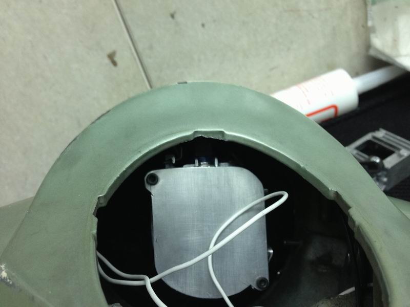

固定完成.要讓燈座縮短 手工裁了一片2mm的鋁片順便拋光.增加反射度
2013-04-03 14.47.51.jpg [ 84.95 KiB | 被瀏覽 61622 次 ]
固定光圈.
2013-04-03 17.50.40.jpg [ 89.78 KiB | 被瀏覽 61622 次 ]

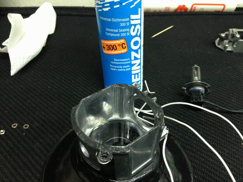

使用高耐墊片膠.(這一罐是我買過最貴的)
2013-04-03 17.55.31.jpg [ 87.27 KiB | 被瀏覽 61622 次 ]
用矽利康防水..
2013-04-03 19.11.28.jpg [ 47.04 KiB | 被瀏覽 61622 次 ]

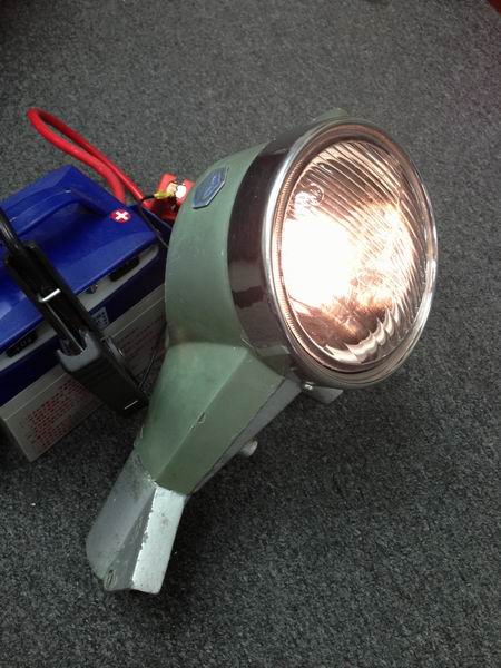

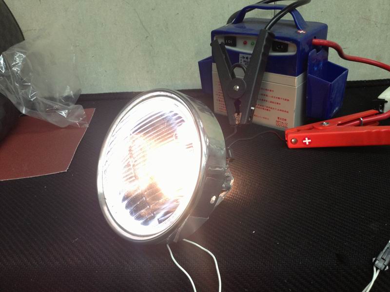

測試一下亮度
2013-04-02 18.20.29.jpg [ 68.31 KiB | 被瀏覽 61621 次 ]
裝上龍頭測試一下(到時會裝上HID.因該會更亮)
2013-04-04 13.58.14.jpg [ 58.59 KiB | 被瀏覽 61621 次 ]

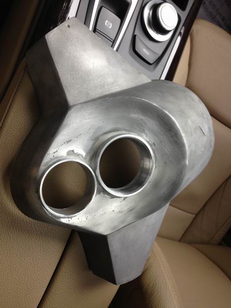

上蓋補平.順便車二個碼表座
2013-04-06 16.52.27.jpg [ 73.85 KiB | 被瀏覽 61621 次 ]
鋁片有點厚...用鑽的比較快.哈哈
2013-04-06 18.20.06.jpg [ 76.19 KiB | 被瀏覽 61621 次 ]
完成 準備送烤漆
