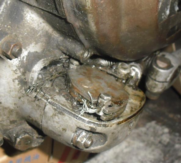

PO一下照片給大家看 變速器 他是可以動的 可是在一個角度會卡住
111.JPG [ 45.07 KiB | 被瀏覽 20495 次 ]

2J4JO3RMP4 寫:
轉一下會卡住時..將輪胎轉一下..讓齒輪進檔位..以此類推..找到空檔..

2J4JO3RMP4 寫:
大哥您的回答讓我看見一線署光 我打開變速蓋的話 他有2條線 那兩調是屬於哪兩條線阿
我的啟動桿 他是完全不能動的說
火星塞轉開後 把汽油倒入汽缸 他是加油孔那邊倒嗎 還是火星塞那邊
(!!禁止使用注音文!!) 這麼多不懂的問題 :bighan: :bighan:
1.從火星塞孔內倒入..
2.所螺絲那2條鋼索就是打檔線..一條是升檔線..一條是降檔線
圖檔 圖檔 圖檔

willy 寫:
2J4JO3RMP4 寫:
我的啟動桿 他是完全不能動的說
1.從火星塞孔內倒入..
挖我有其中一條(靠近外面那條) 他沒反應
我有去弄開變速盤 去喬擋位 還是卡住說
